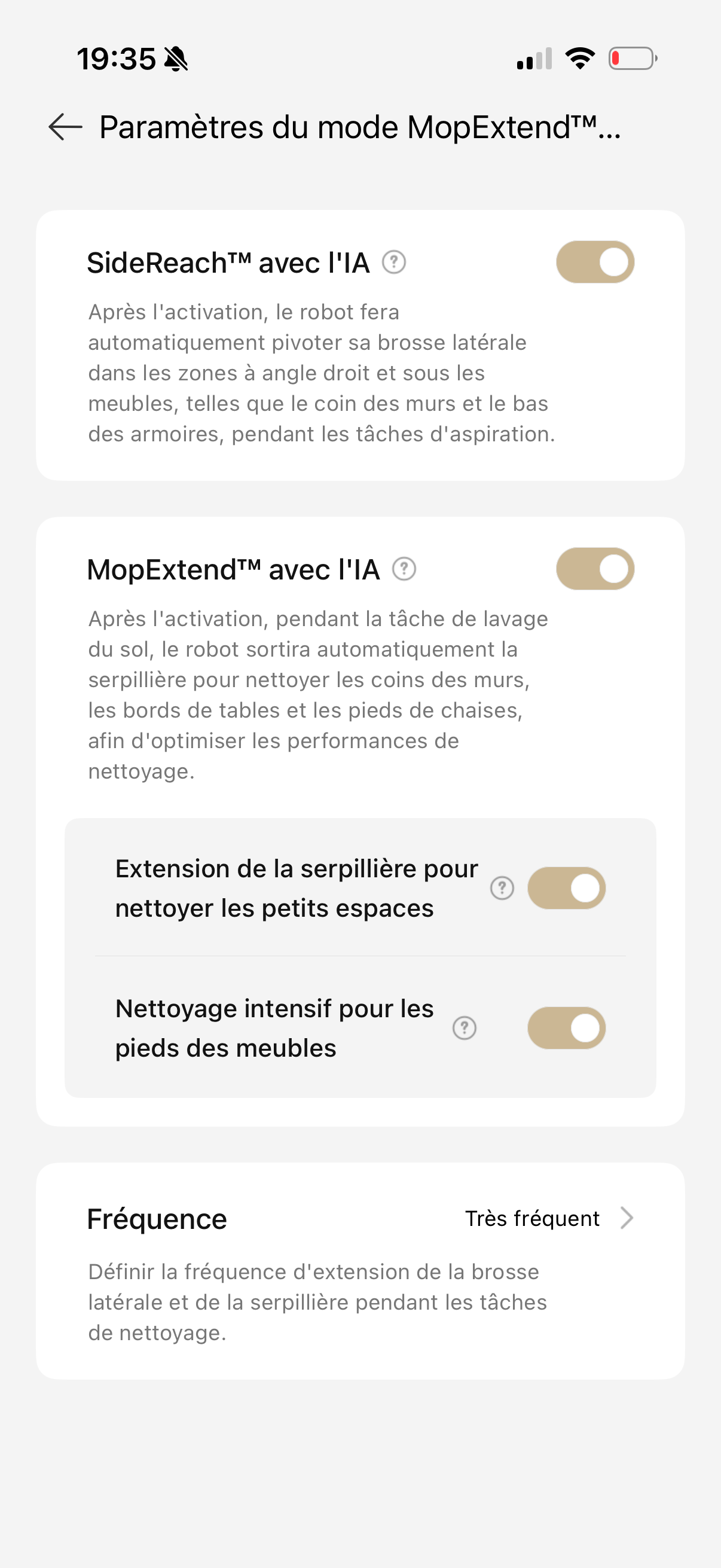

De plus, je constate que lors du lavage du sol que ce soit en mode Cleangenius ou normal, l’appareil ne va pas jusqu’au bout pour nettoyer les bords. (Mode IA activé dans les paramètres).

Par ailleurs, concernant le problème de nettoyage insuffisant le long des bords, nous vous recommandons de vérifier si l'option « Mode de réduction des collisions » est activée dans les Paramètres de nettoyage du sol de l'application. Si cette option est activée, veuillez essayer de la désactiver, puis effectuer un nouveau test afin de vérifier si les performances de nettoyage des bords s'améliorent.
