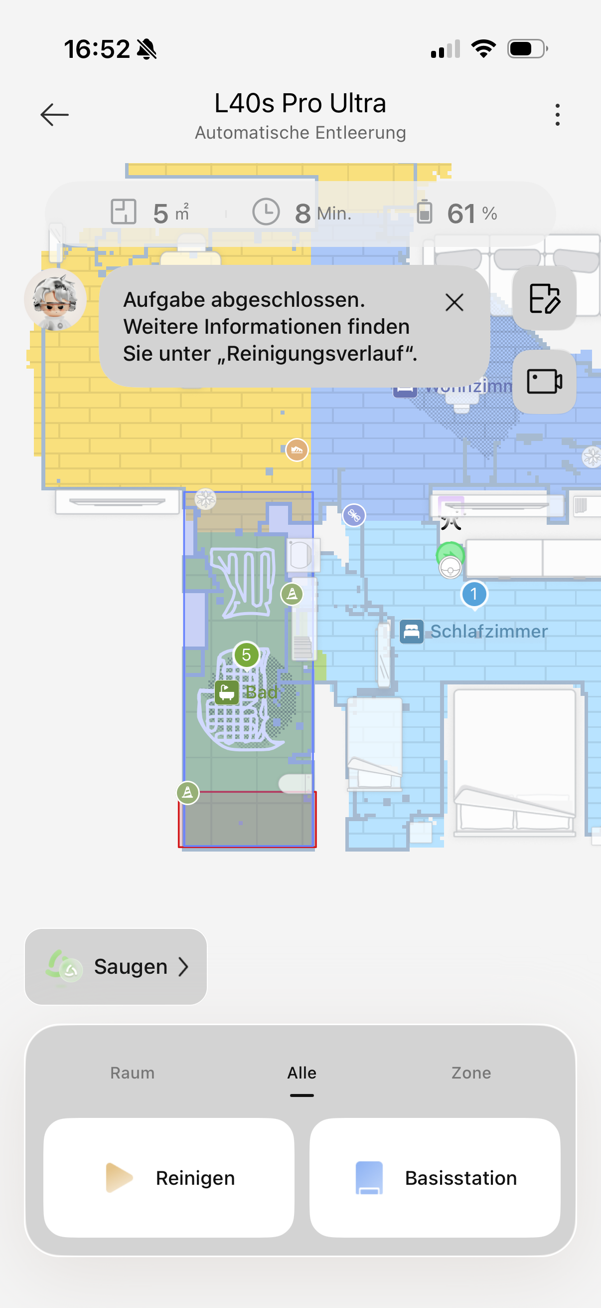

Ich habe den Dreame L40 Pro Ultra und bin eigentlich sehr zufrieden. Nur ist es so, dass ich es nicht hinbringe, dass er das Bad korrekt reinigt. Er fährt nur den Weg wie auf dem Screenshot. Es ist ein Teppich vor dem Waschbecken. Software ist die aktuellste.
Was kann ich machen?

Der Teppich vor dem Waschbecken wäre für mich hier der erste Ansatzpunkt.
Schau einmal in der Kartenbearbeitung nach, wie dieser Teppich erkannt wurde und welche Teppichstrategie dort eingestellt ist. Bei diesem Modell gibt es je nach Teppich unterschiedliche Möglichkeiten – unter anderem Wischpads anheben, ablegen oder den Teppich auslassen.
Wenn der Vorleger auf „auslassen/vermeiden“ steht und ungünstig im Raum liegt, würde ich testweise die Teppichstrategie ändern und anschließend nur das Bad noch einmal reinigen lassen.
Falls möglich, kannst du für einen zweiten kurzen Test den Teppich auch einfach komplett aus dem Bad nehmen. Reinigt er den Raum dann plötzlich vollständig, wäre zumindest sehr deutlich eingegrenzt, dass die Teppicherkennung beziehungsweise die eingestellte Teppichstrategie mit hineinspielt.

es ist sehr wahrscheinlich, dass das Problem mit dem Teppich zusammenhängt. Wir empfehlen Ihnen, den Teppich in der Karte vorübergehend manuell zu entfernen und anschließend die Reinigung des Badezimmers erneut zu starten.
Bitte beobachten Sie danach, ob der Roboter den gesamten Raum normal reinigt.
