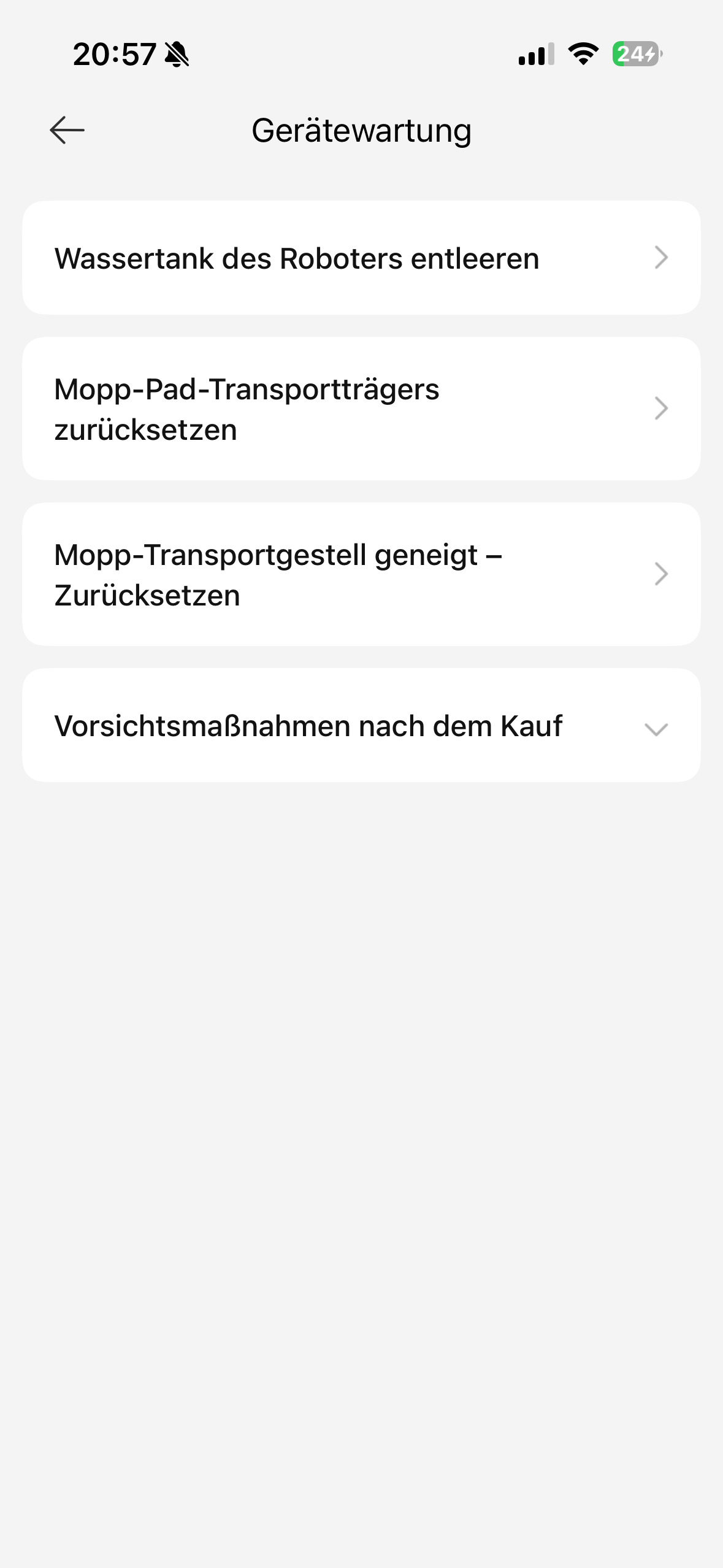

Hallo, das haben wir schon probiert, leider bringt er dann den Fehler das es nicht möglich ist bzw. unterbrochen wurde.
