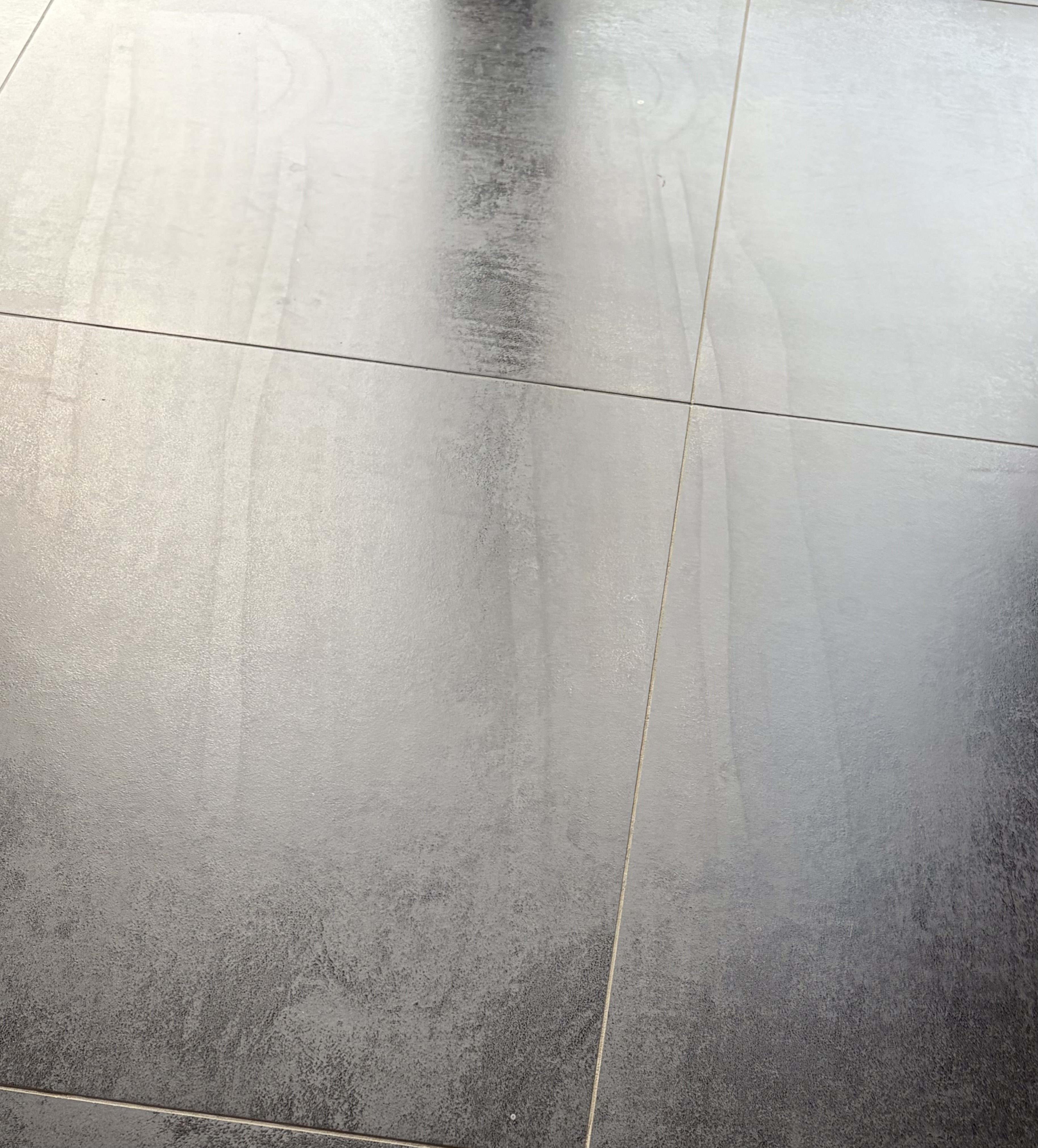

Hi, unser Roboter hinterlässt neuerdings Streifen beim Wischen. Woran kann es liegen, das hat er bis jetzt nicht gemacht. Walze ist neu

1. Ich würde zuerst das kleine Filtersieb unter der Wischwalze kontrollieren und gründlich reinigen. Gerade wenn die Walze bereits neu ist, könnte dort eine Verschmutzung oder Verstopfung die gleichmäßige Wasserverteilung bzw. Schmutzwasseraufnahme beeinträchtigen. Dreame empfiehlt diese Kontrolle bei Streifenbildung ebenfalls.
2. Zusätzlich könntest du testweise die Reinigungsmittelzugabe deaktivieren und einmal nur mit klarem Wasser wischen lassen. So lässt sich ausschließen, dass Rückstände oder zu viel Reinigungsmittel die Streifen verursachen.
Kannst du uns ein Foto bereitstellen? Sind die Streifen immer an derselben Stelle innerhalb der Wischspur oder eher unregelmäßig verteilt? Das könnte die Ursache weiter eingrenzen.

So sieht es aus, hoffe man sieht es

Guten Tag, zu den von Ihnen beschriebenen Wischstreifen arbeitet unser Technikteam bereits an weiteren Optimierungen. Die Veröffentlichung einer neuen Firmware-Version ist voraussichtlich für Mitte bis Ende August geplant. Wir bitten Sie daher noch um etwas Geduld und empfehlen, das Gerät nach Verfügbarkeit des Updates auf die neueste Firmware-Version zu aktualisieren. Vielen Dank für Ihr Verständnis und Ihre Unterstützung.
