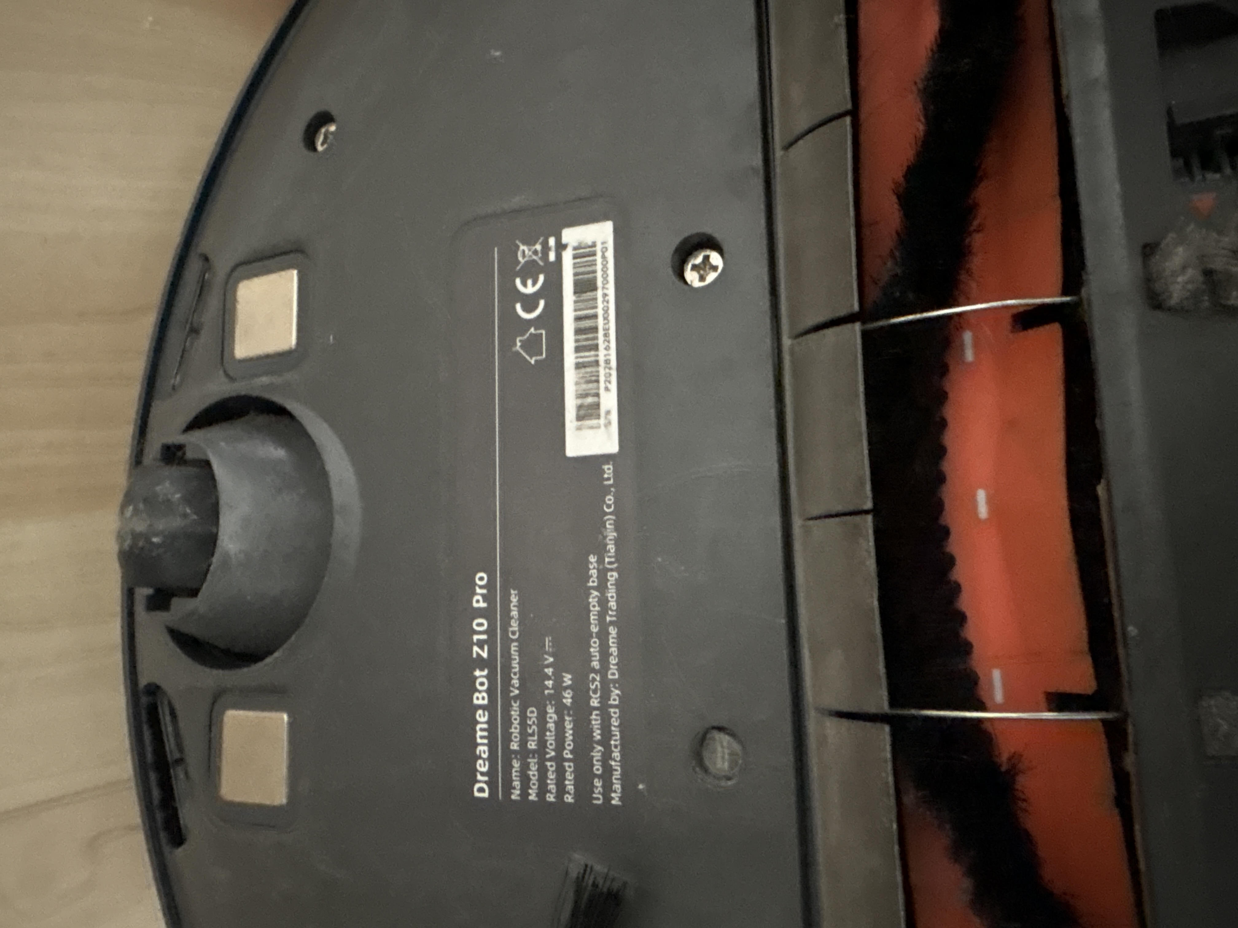

Hallo, ich würde meinen saug- und wischroboter Dreame bot z10pro gerne mit dieser App steuern. Leider finde ich das Gerät in der Geräteliste nicht und es hat keinen Qr Code und bitte daher um Unterstützung, wie ich das Gerät mit dem Handy steuern kann
Ich verwende ein iphone.
Herzlichen Dank!

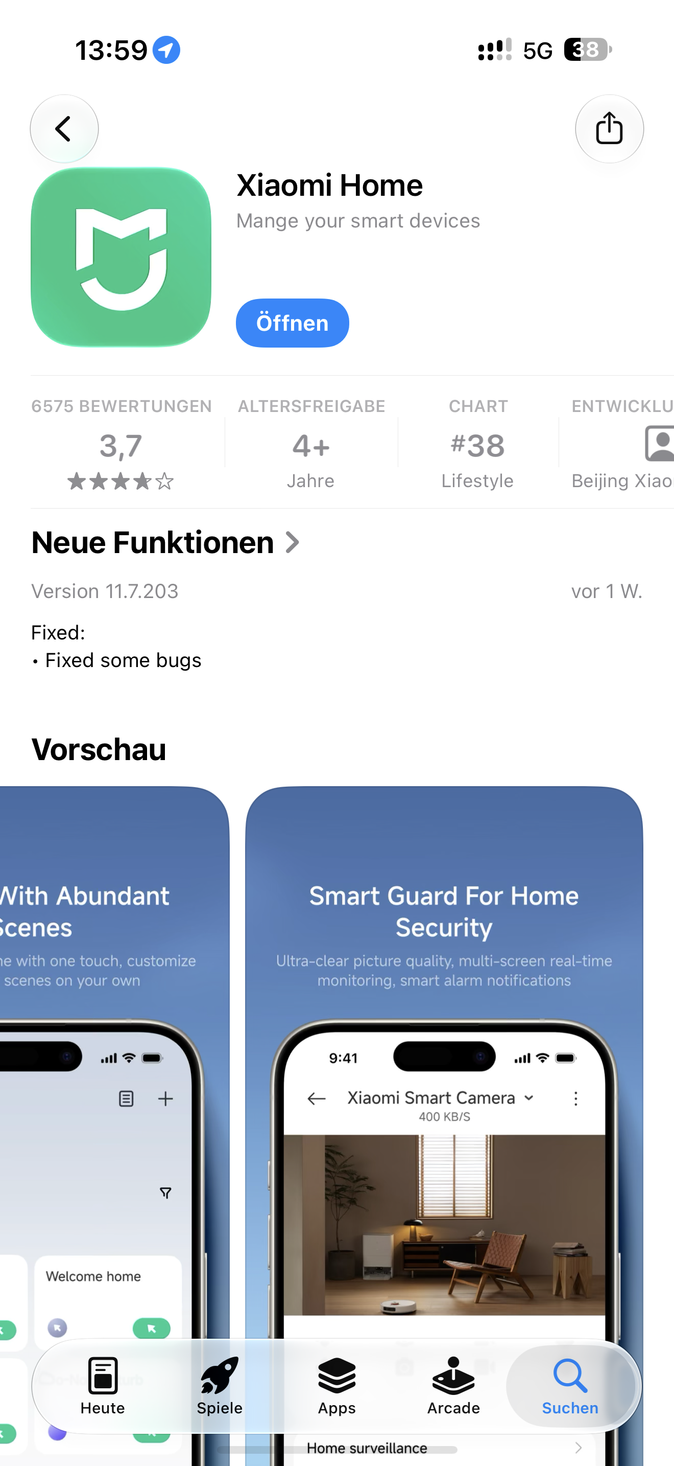

Versuche es mal mit der Xiaomi Home App 😊 Der Dreame Bot Z10 Pro wird darüber eingerichtet und gesteuert.
PZ092282 2 Beitrag Themenstarter
Funktioniert eine Xiaomi App auf dem iPhone?
25-8-2026 13:17:29 AT Übersetzen
Ja, natürlich.
25-8-2026 14:14 DE Übersetzen

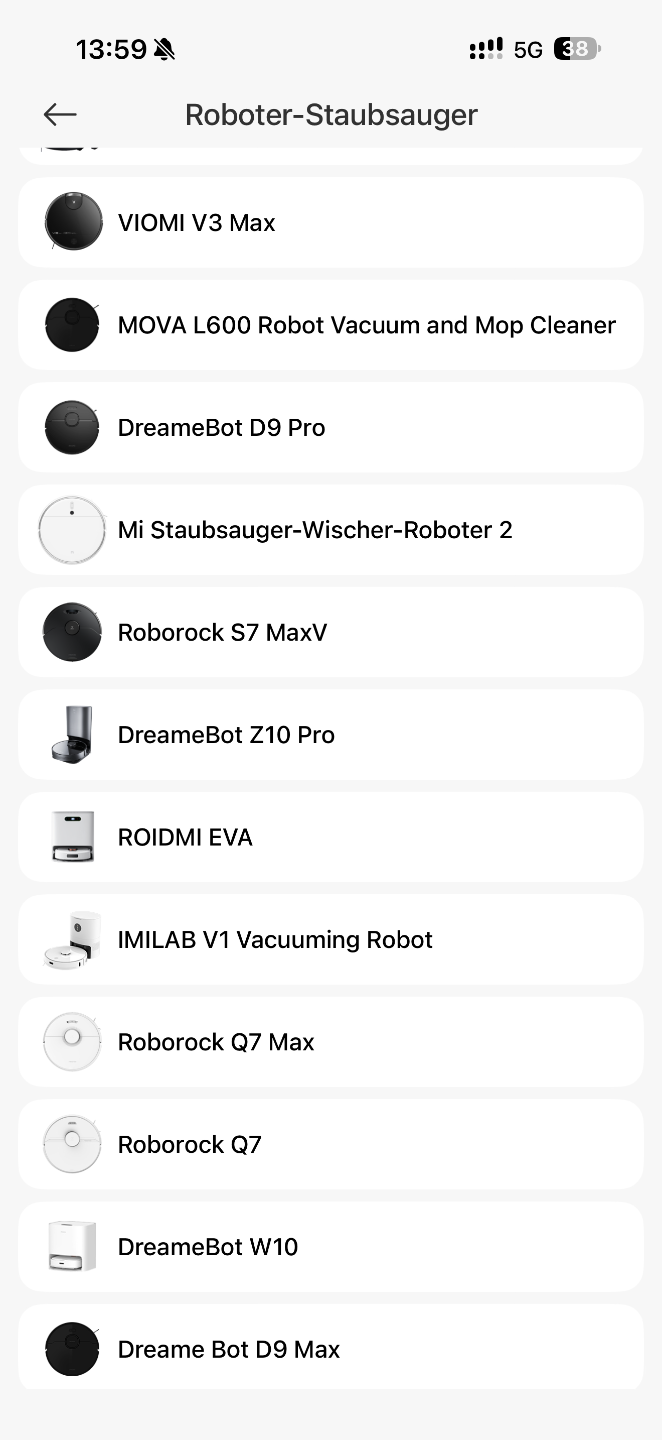

Ich habe die App installiert und den sugroboter gefunden. Wenn ich Handy und Roboter verbinde sagt es Verbindung Roboter und Handy erfolgt, und dass man es in der App sieht, aber da sehe ich keine Gerät
