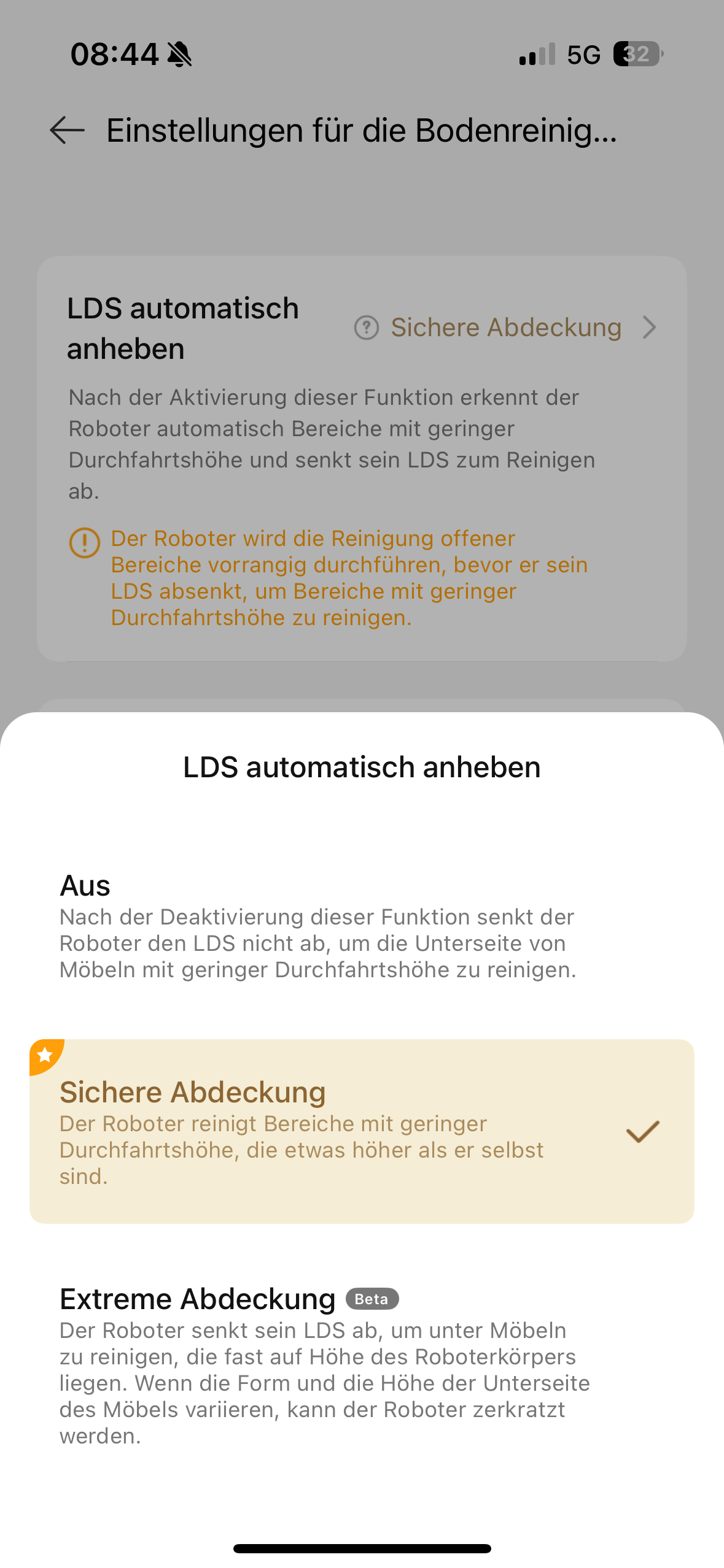

Dreame passt unters Bett, obwohl dieser Bereich als niedrig gekennzeichnet wurde, fährt er nicht darunter. Was mache ich falsch? Danke für Eure Unterstützung

X50 Ultra complete
Wenn du hier extreme Abdeckung wählst sollte er unter das Bett fahren
