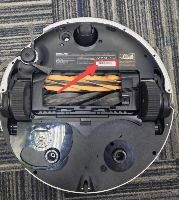

um das Problem mit der Sprachumschaltung weiter zu untersuchen, bitten wir Sie, uns per Forumsnachricht (durch Klicken auf unser Profil) die folgenden Informationen zukommen zu lassen:
Ein Bildschirmvideo, das das Problem zeigt
Die S/N (Seriennummer) Ihres Geräts
Die aktuell installierte Firmware-Version
Sobald uns diese Informationen vorliegen, werden wir den Sachverhalt zur weiteren Prüfung an unser Technikteam weiterleiten.
