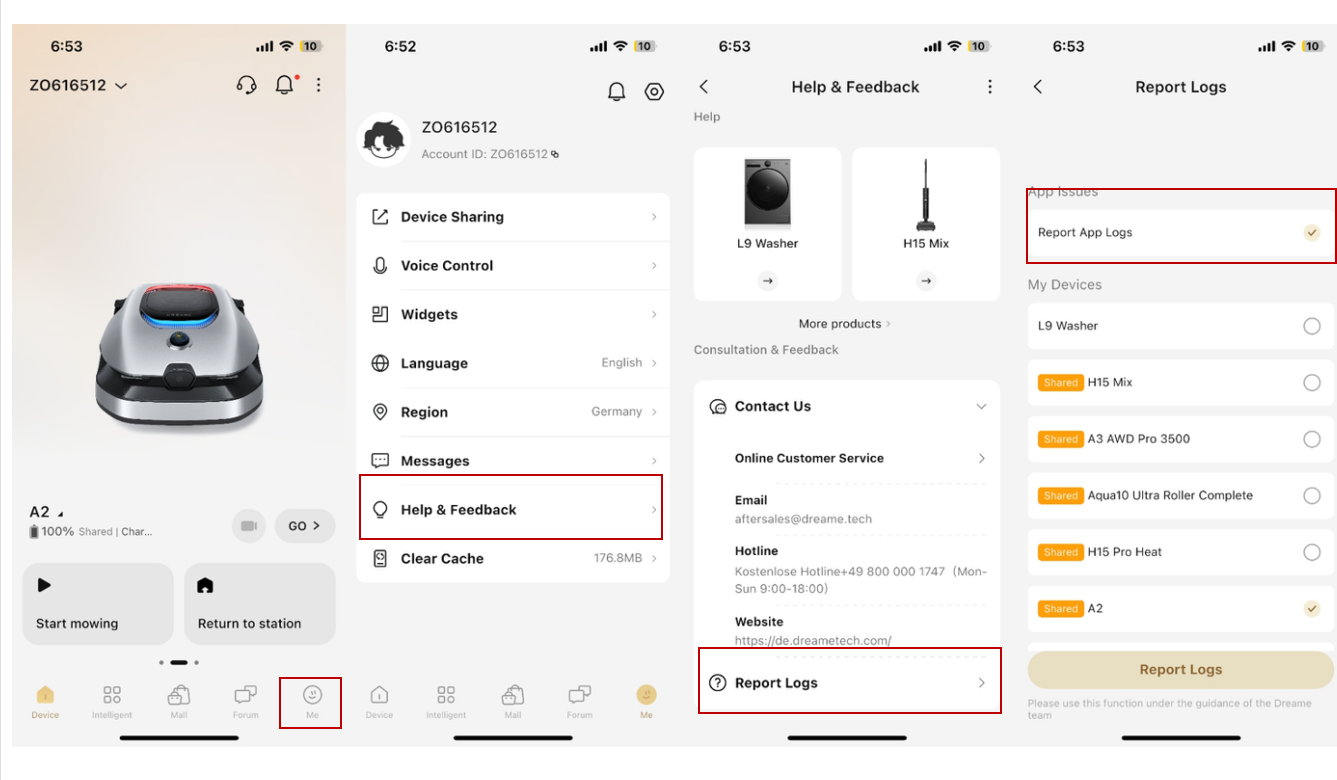

Sollte das Problem nach diesen Schritten weiterhin bestehen, laden Sie bitte die Gerätelogs über die App hoch und senden Sie uns per Privatnachricht die folgenden Informationen, damit unser Technikteam eine weitere Analyse durchführen kann:
• Seriennummer des Geräts (S/N)
• Firmware-Version
Vielen Dank für Ihr Verständnis.
