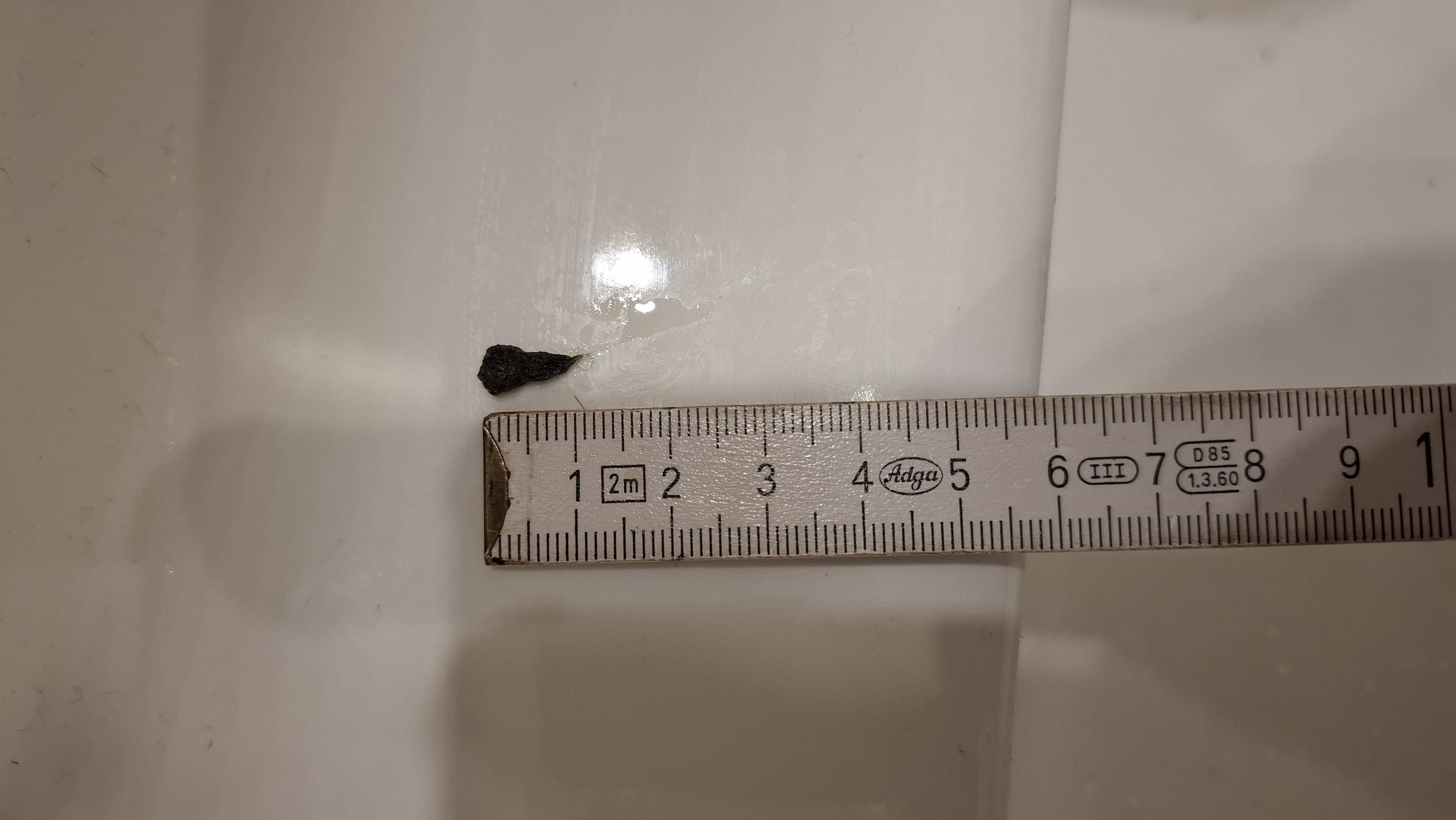

Seit ein paar Wochen ist der Abwassertank trocken und er trägt viel zu viel Wasser auf den Boden auf. Heute den "EINLAUF" nach Deiner Anleitung vollzogen und einen erstaunlichen fasrigen Propfen da rausgedrückt.
