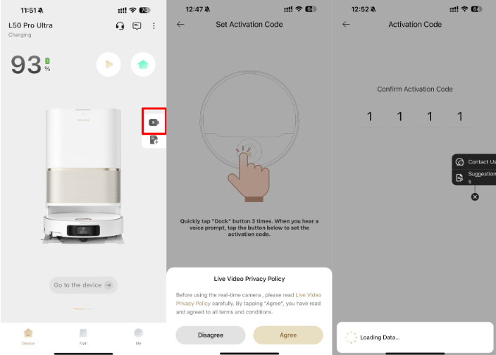

Wie angegeben drücke ich dreimal schnell die Home-Taste auf dem Saugroboter, aber es gibt keinerlei Reaktion.

bitte stellen Sie zunächst sicher, dass Sie in der App mit dem Hauptkonto angemeldet sind. Falls Sie ein freigegebenes Konto verwenden, muss das Hauptkonto beim Teilen des Geräts auch die Berechtigung für die Live-Video-Funktion aktiviert haben. Andernfalls steht diese Funktion nicht zur Verfügung.
Wenn Sie das Hauptkonto verwenden, folgen Sie bitte den Schritten im beigefügten Screenshot: Öffnen Sie in der App die Seite „Live-Video“, lesen und akzeptieren Sie die entsprechenden Hinweise und richten Sie anschließend den Aktivierungscode gemäß den Anweisungen auf dem Bildschirm selbst ein.
Sollte die Aktivierung weiterhin nicht möglich sein, empfehlen wir Ihnen, die Dreame App auf die neueste Version zu aktualisieren (Android 2.0.4, iOS 2.0.3-585 oder höher) und den Roboter anschließend neu zu starten, bevor Sie es erneut versuchen.
