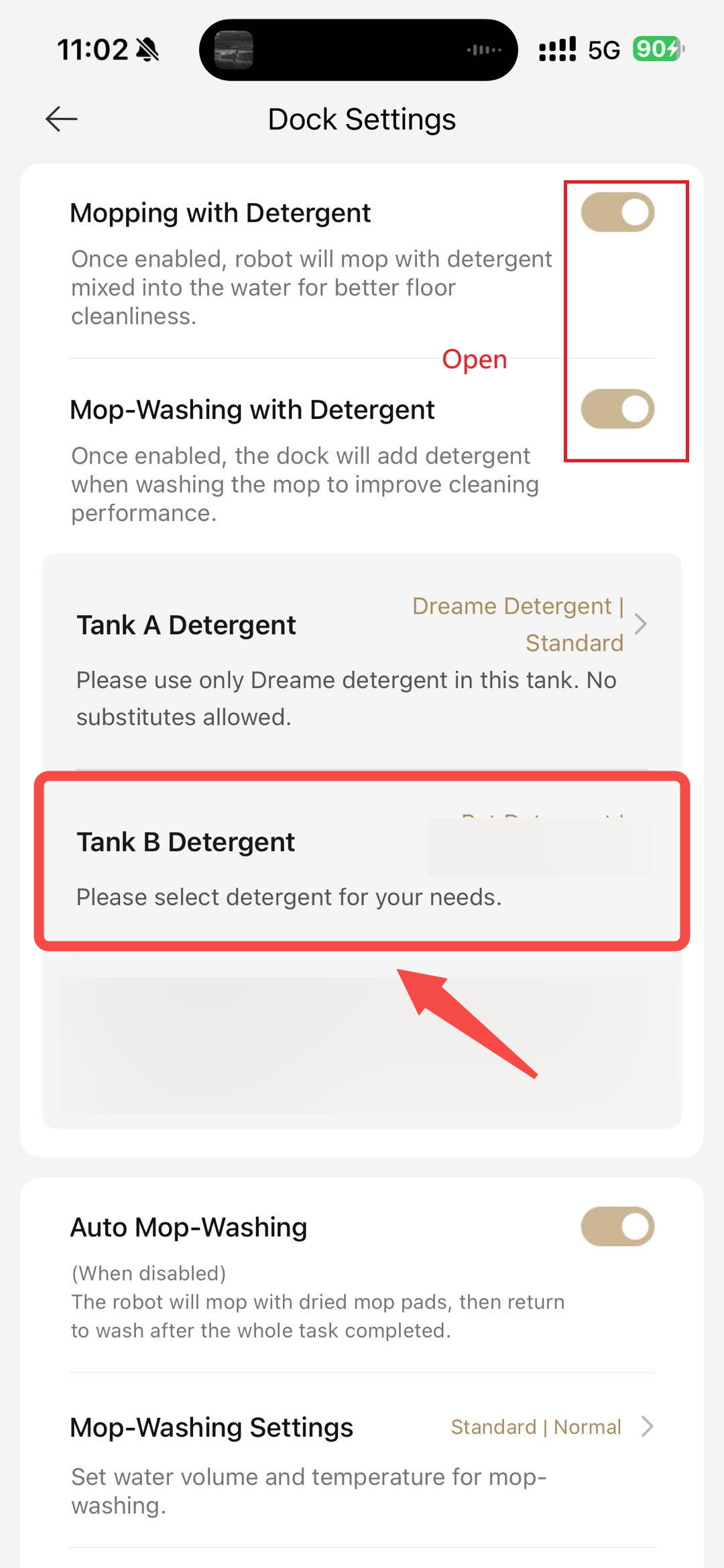

Hallo!! Ich bin neuerdings Besitzerin eines Aqua 10 Ultra Rollers und gerade in der Testphase. Noch bin ich nicht so ganz glücklich und brauche etwas Hilfe. Einrichten und kartieren…. das hab ich so halbwegs verstanden. Mein Problem ist: ich habe einen holzboden und möchte diesen mit der holzbodenlösung wischen. Da ich (wie ich leider erst nach dem Kauf gecheckt habe) die 2 reinigungsfächer nicht extra definieren kann - wie kann ich das zuordnen, dass er die holzbodenlösung aus fach b auf meinen holzboden verwendet.
Ich hoffe ihr wisst was ich meine! Bin über Erfahrungsberichte oder tips total dankbar!!

derzeit wird die Funktion, für einzelne Räume gezielt unterschiedliche Reinigungsmittel auszuwählen, leider nicht unterstützt.
Wenn Sie möchten, dass für Ihren Holzboden die Reinigungslösung aus Behälter B verwendet wird, empfehlen wir Ihnen, während der Reinigung dieser Räume in den Stationseinstellungen der App ausschließlich die Reinigungslösung aus Behälter B zu aktivieren. Auf diese Weise kann diese Funktion indirekt umgesetzt werden.
Wir möchten Sie jedoch darauf hinweisen, dass bei diesem Gerätemodell in Behälter B ausschließlich ein Haustier-Geruchsentferner eingefüllt werden darf. Die Verwendung anderer Reinigungsmittel wird nicht empfohlen.
Wir hoffen, dass diese Informationen Ihnen weiterhelfen.
