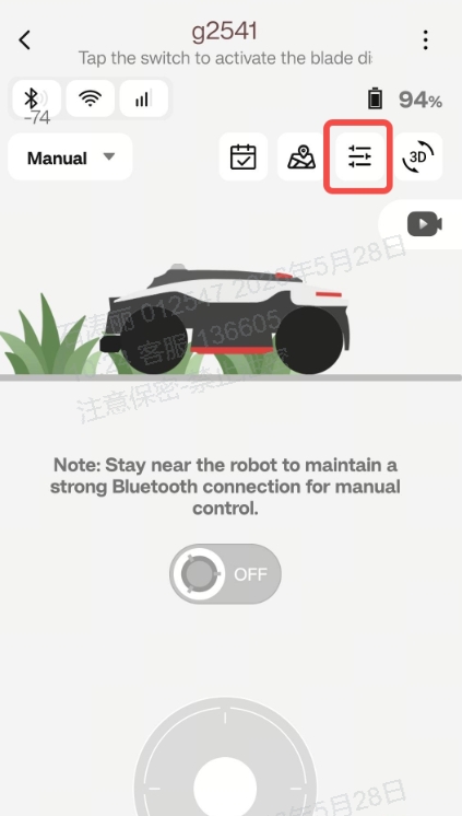

Weiß jemand wie man beim manuellen mähen die Mähhöhe einstellen kann? Obwohl in der App alles auf 3cm gestellt ist wird beim manuellen mähen das Mähwerk nicht abgesenkt. Es steht auf maximaler Höhe, also bei 10cm. Beim manuellen mähen mit der App kann man das Mähwerk zwar ein und ausschalten, aber nix in der Höhe verstellen. Irgend welche Ideen? Oder ist das auch ein Software Bug?

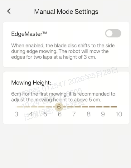

Guten Tag, gemäß Ihrer Beschreibung empfehlen wir Ihnen, die entsprechenden Einstellungen in der beigefügten Abbildung zu überprüfen und zu kontrollieren, ob die Schnitthöhe speziell für den manuellen Mähmodus separat eingestellt wurde. Bitte passen Sie die Einstellung gegebenenfalls erneut an und testen Sie anschließend, ob sich das Verhalten verbessert. Vielen Dank für Ihre Unterstützung und Ihr Verständnis.

Lässt sich über den Schieberegler einstellen wie vom Support beschrieben, setzt sich nur glaube ich nach jedem Aufruf eines anderen Modus wieder zurück und muss dann neu eingestellt werden.

Danke für den Hinweis. Mir war nicht bewusst das die individuellen Einstellungen sich je nach Modus ändern. Dachte die wären nur für die Zonen. Werde ich beim nächsten Mal direkt ausprobieren.
