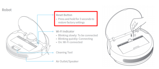

Versuchen Sie außerdem, den Roboter auf die Werkseinstellungen zurückzusetzen. Öffnen Sie hierzu die obere Abdeckung und halten Sie die Reset-Taste mit einem geeigneten Werkzeug etwa 3 Sekunden lang gedrückt, bis die Sprachansage „Zurücksetzen auf Werkseinstellungen wird gestartet“ ertönt (siehe Abbildung). Richten Sie den Roboter danach erneut ein und testen Sie ihn erneut.
Bitte beachten Sie: Durch das Zurücksetzen auf die Werkseinstellungen werden Reinigungsdaten und individuelle Einstellungen gelöscht und auf die Standardwerte zurückgesetzt.
