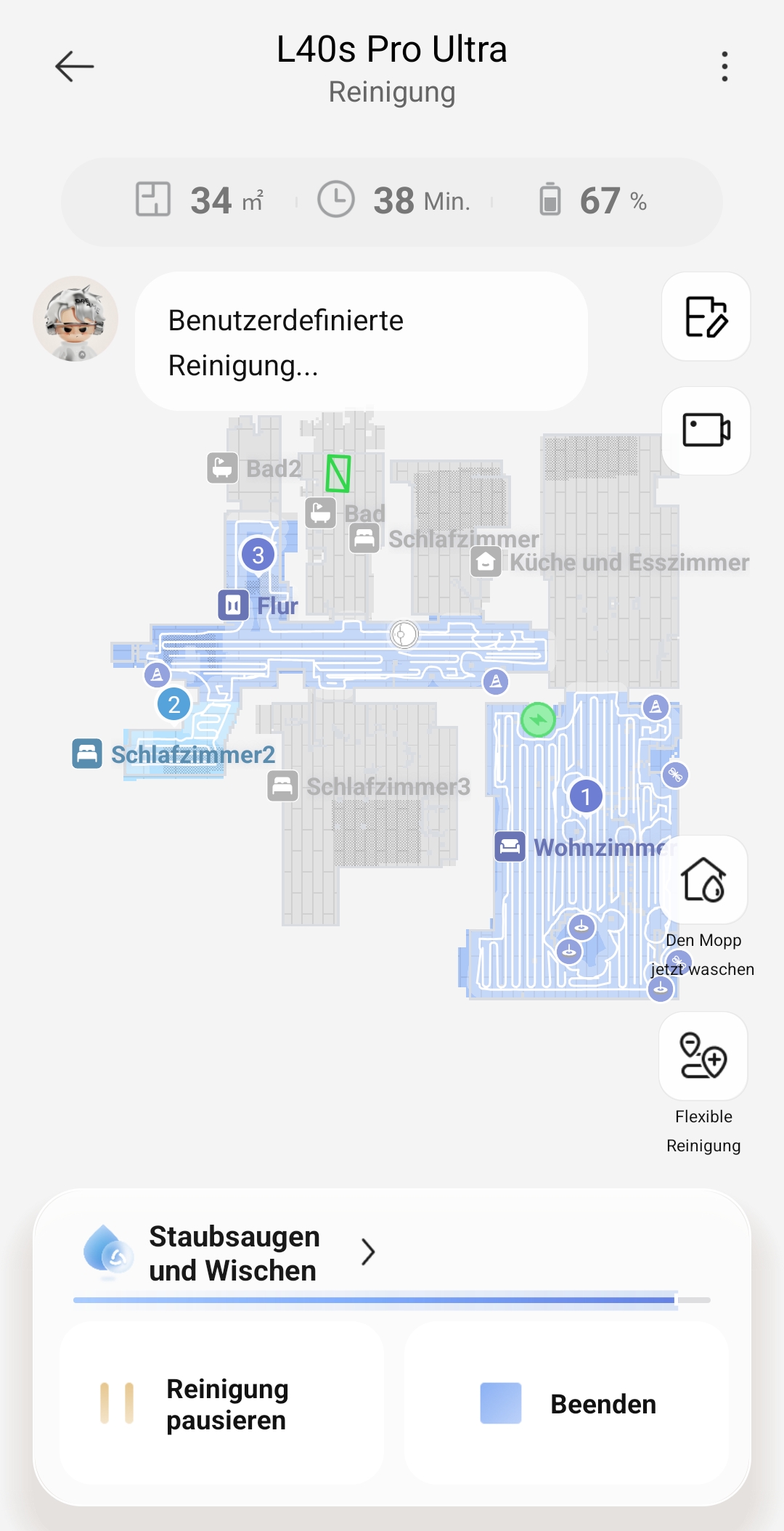

ich brauche kurz Hilfe oder Erklärung und ob jemand das selbe Problem hat wie ich.

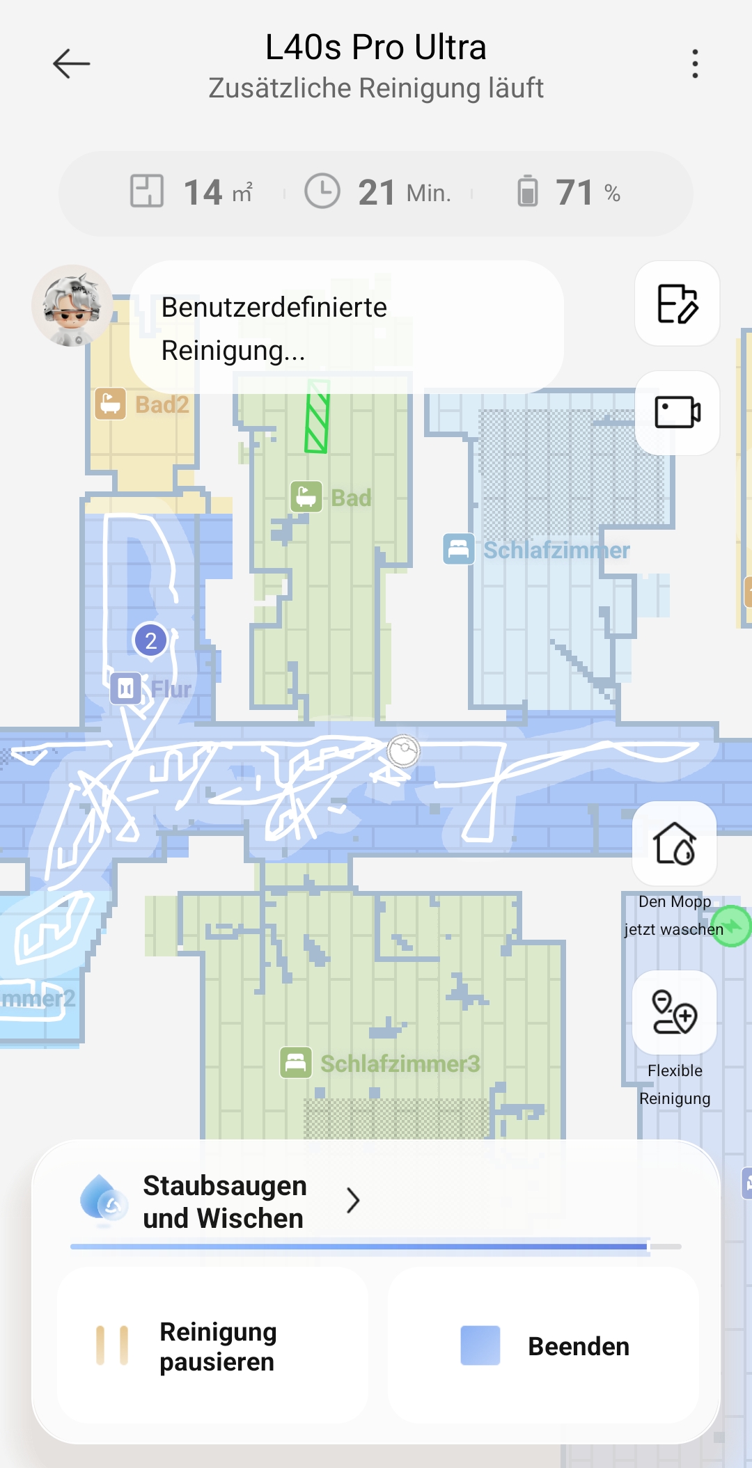

Ich habe meinen Roboter im April gekauft. Im Juni ist sein Lidar Sensor kaputt gegangen. Nach der Reparatur ( insgesamt 4 Wochen ) war er problemlos im Einsatz. Jetzt komm ich aus dem Urlaub (beim ersten nutzen von den Roboter habe ich nicht nachgeschaut und nicht gleich bemerkt) und das der Roboter kein normales Verhalten hat. Ich glaube das Bild im Anhang wird es deutlich machen was ich meine. Im Flur waren keine Gegenstände die sowas erklären.
Was muss ich machen? Jede Idee ist willkommen bevor ich in auf Werkseinstellungen zurücksetze und sehe was los ist

da ist dein Robi aber ganz schön auf Abwegen unterwegs ;-)
Was du testen solltest wäre erst mal ob alle Sensoren (Lidar Turm und alle anderen am Robi) sauber sind, der Front-Bumper freigängig ist und am besten auch mal schauen ob an den Rädern sich ggf ein Kabel/Schnur/o.ä. verhakt hat.
Wenn so weit alles in Ordnung ist,  könntest du noch mal auf einer Freifläche eine Zonenreinigung durchführen um zu schauen,  ob es ein Problem mit der Karte ist oder mit dem Robi selbst. Wenn die Zonenreinigung problemlos funktioniert, wäre der nächste Schritt eine Neukartierung.
Wenn die Sensoren sauber sein sollten,  nichts festhängt und auch bei einer Zonenreinigung das gleiche Muster wie im Bild erkennbar ist,  kommst du um ein zurücksetzen vermutlich nicht drum herum. Wenn das dann auch nicht hilft,  müsste der Support vermutlich mal auf das Gerät schalten.

bezüglich des Problems mit den ungewöhnlichen bzw. chaotischen Reinigungsbahnen empfehlen wir Ihnen, die folgenden Schritte durchzuführen:
1. Prüfen Sie, ob sich Fremdkörper in den Antriebsrädern verfangen haben, und entfernen Sie diese gegebenenfalls.
2. Stellen Sie sicher, dass sich der obere LDS-Sensor (Laserdistanzsensor) ordnungsgemäß dreht. Drücken Sie dazu die obere LDS-Abdeckung vorsichtig nach unten und prüfen Sie, ob sie wieder in ihre ursprüngliche Position zurückfedert.
3. Kontrollieren Sie, ob sich Haare oder andere Fremdkörper im Rotationsbereich des LDS-Sensors befinden und dessen Bewegung behindern. Entfernen Sie diese gegebenenfalls.
4. Prüfen Sie, ob sich auf der Oberseite des Roboters unebene, gewölbte Aufkleber oder größere Gegenstände befinden. Falls ja, entfernen Sie diese bitte.
5. Drücken Sie die vordere Stoßstange des Roboters leicht ein und prüfen Sie, ob sie ordnungsgemäß zurückfedert.
6. Reinigen Sie den Linienlasersensor sowie den AI-Erkennungssensor sorgfältig und stellen Sie sicher, dass sich keine Fingerabdrücke oder Staub auf den Sensoren befinden.
7. Starten Sie den Roboter neu. Falls das Problem weiterhin besteht, können Sie das Gerät auf die Werkseinstellungen zurücksetzen. Bitte beachten Sie, dass dabei alle Daten, einschließlich Ihrer gespeicherten Karten, gelöscht werden.
Sollte das Problem nach diesen Prüfschritten weiterhin bestehen, empfehlen wir Ihnen, ein Foto der Seriennummer (S/N), den Kaufbeleg, die bereits durchgeführten Prüfschritte sowie deren Ergebnisse und relevante Fotos oder Videos an unser After-Sales-Team unter aftersales@dreame.tech zu senden. So kann der Fall weiter geprüft und die notwendige Unterstützung bereitgestellt werden. Vielen Dank für Ihre Unterstützung und Ihr Verständnis.

Der Grund warum er sein komischen Verhalten hatte war der: Wo ich nach 3 Wochen aus dem Urlaub gekommen bin, hat sich unter meine Couch ein Spinnennetz Gebilded. Der Roboter hat es mitgenommen und das Spinnennetz hat einen Sensor abgedeckt. Nach der Reinigung von allen Sensoren geht er wieder reibungslos.
Vielen Dank nochmal.
