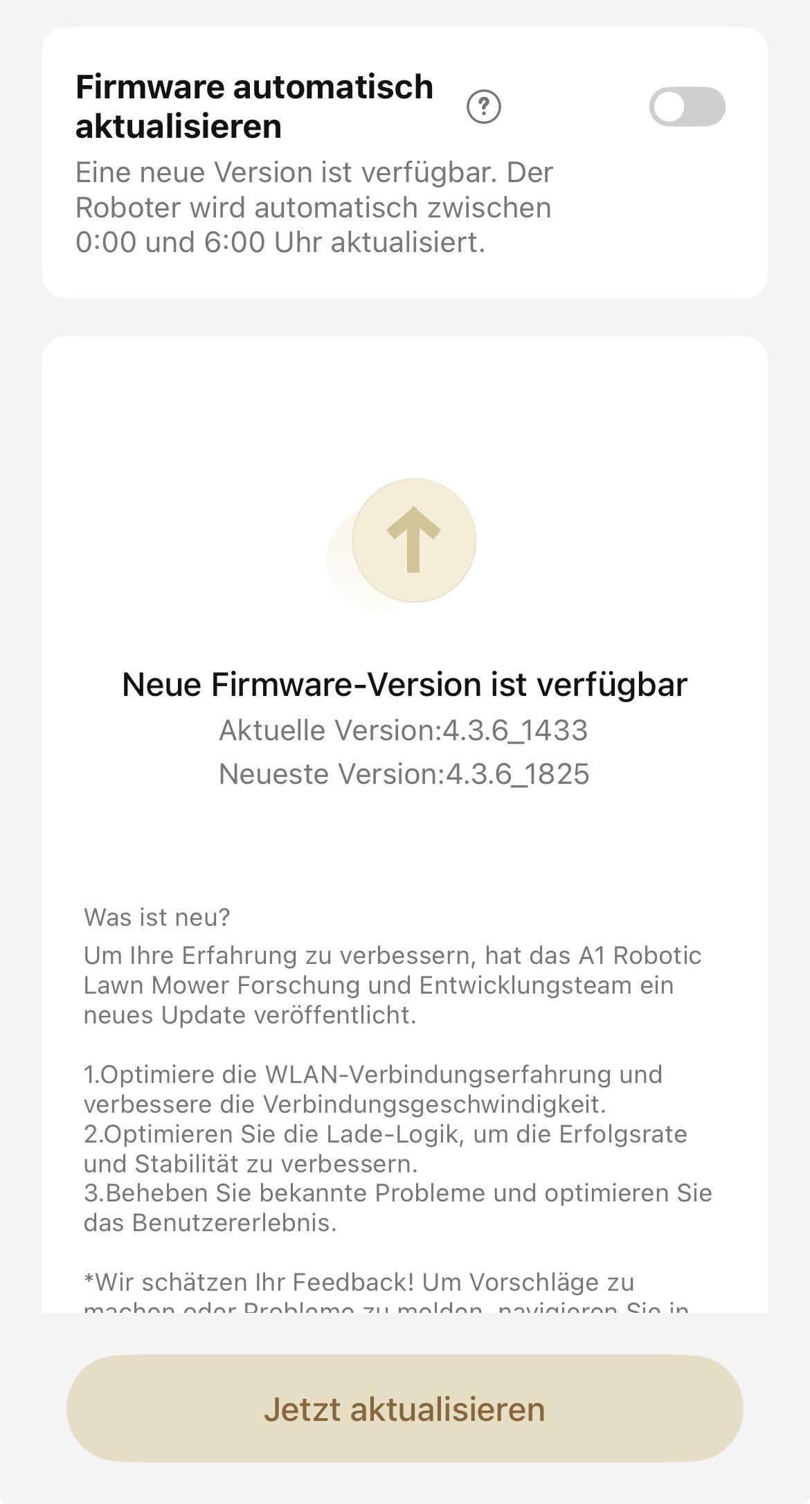

ich benötige Hilfe bei meinem Dreame A1.
Das Firmware-Update bricht reproduzierbar bei exakt 70 % ab.
Der Abbruch passiert genau in dem Moment, in dem das Gerät den Bluetooth-Handshake zur Installation durchführen möchte.
Ich habe bereits alle gängigen Fehlerbehebungen erfolglos ausprobiert:
Update-Versuch mit einem iPhone (inkl. Deaktivierung der Auto-Sperre und vollen Berechtigungen für Bluetooth/Lokales Netzwerk).
Update-Versuch mit einem Android-Smartphone.Kompletter Hardware-Neustart (Mäher ausgeschaltet und Ladestation minutenlang vom Strom getrennt).
Platzierung des Mähers in unmittelbarer Nähe des WLAN-Routers (2.4 GHz).
Würde mich über Lösungsansätze freuen….

Alles ohne Erfolg…. Vermutlich hängt liegt es am Firmwarestand
