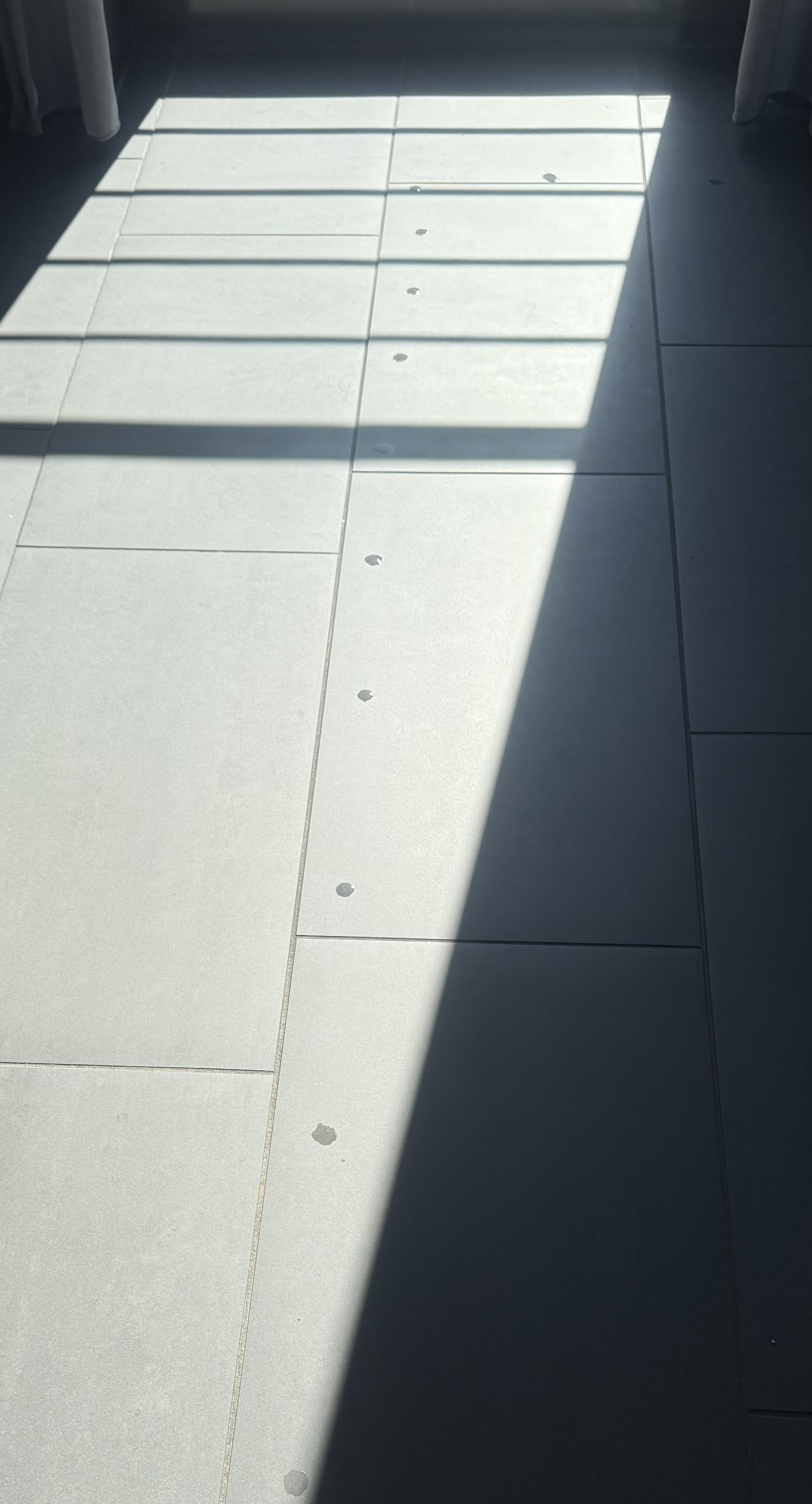

Nun habe ich dem Aqua 10 Ultra einen “Einlauf“ verpasst, reinigt wieder aber hinterlässt Wasserflecken 🥺
bitte beobachten Sie zunächst, woher das Wasser genau kommt.
• Falls das Wasser aus der Wassereinfüllöffnung des Roboters austritt, ist dies normal. Nachdem der Roboter an der Basisstation mit Wasser befüllt wurde, kann etwas Restwasser an der Einfüllöffnung verbleiben und während der Fahrt auf den Boden tropfen.
• Falls das Wasser aus dem Schmutzwassertank des Roboters kommt, nehmen Sie bitte den Schmutzwassertank heraus, trocknen Sie die Unterseite sorgfältig ab und setzen Sie ihn anschließend wieder korrekt ein. Testen Sie das Gerät danach erneut.
