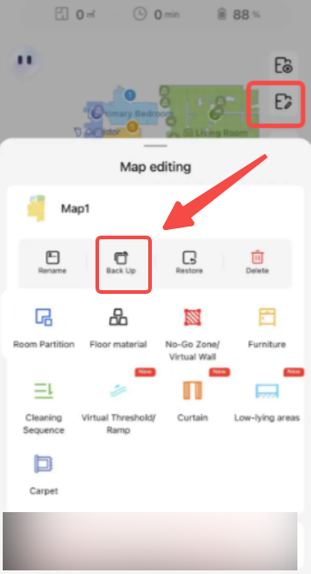

5. Nach Abschluss der neuen Karte würde ich unbedingt in die Kartenverwaltung schauen. Dort gibt es bei unterstützten App-/Plugin-Versionen eine Funktion zum Sichern beziehungsweise Wiederherstellen der Karte, häufig als „Backup“ oder „Backup Map“ bezeichnet. Wenn diese Funktion bei deinem L10s Pro Ultra Heat angezeigt wird, nach der fertigen Raumaufteilung direkt eine Sicherung erstellen und diese nach größeren Änderungen aktualisieren.
6. Eine solche Kartensicherung ist allerdings keine klassische Datei, die man selbst auf einen Computer, USB-Stick oder in eine eigene Cloud herunterladen kann. Eine offiziell dokumentierte Exportfunktion für ein vollständiges Kartenbackup auf den PC ist mir nicht bekannt. Als zusätzliche Absicherung würde ich deshalb Screenshots von Raumaufteilung, Raumnamen, Sperrzonen, Zeitplänen und wichtigen Einstellungen machen. Damit lässt sich im schlimmsten Fall zumindest alles wesentlich schneller rekonstruieren.

Wenn Sie Ihre Karte sichern möchten, können Sie die entsprechende Sicherungsfunktion in der App verwenden. Bitte beachten Sie hierzu die auf dem Screenshot rot markierte Option.
