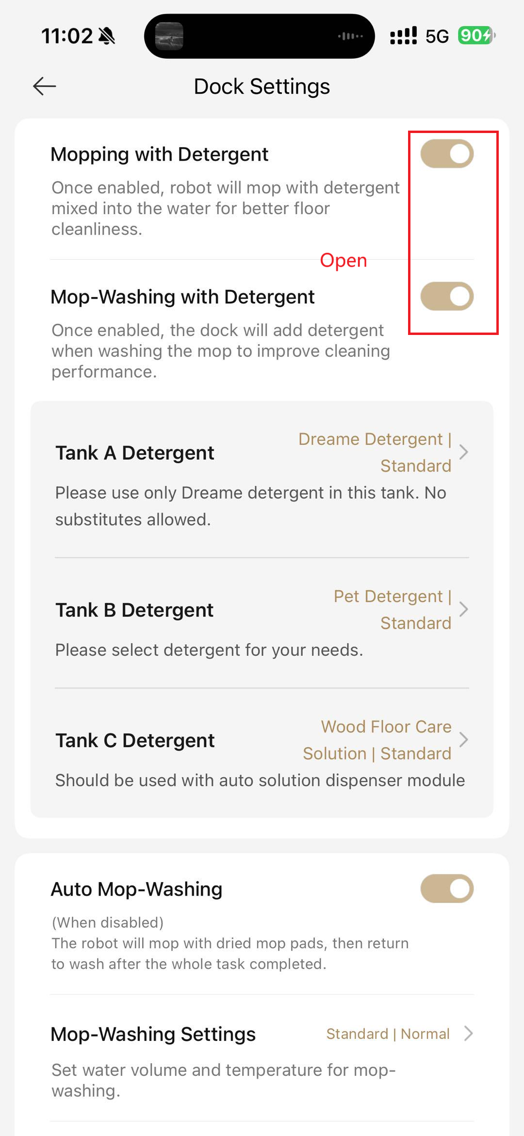

Sie müssen lediglich das Haustierpflegemittel in Fach B des Reinigungsmittelbehälters einfüllen und die automatische Reinigungsmitteldosierung aktivieren.
