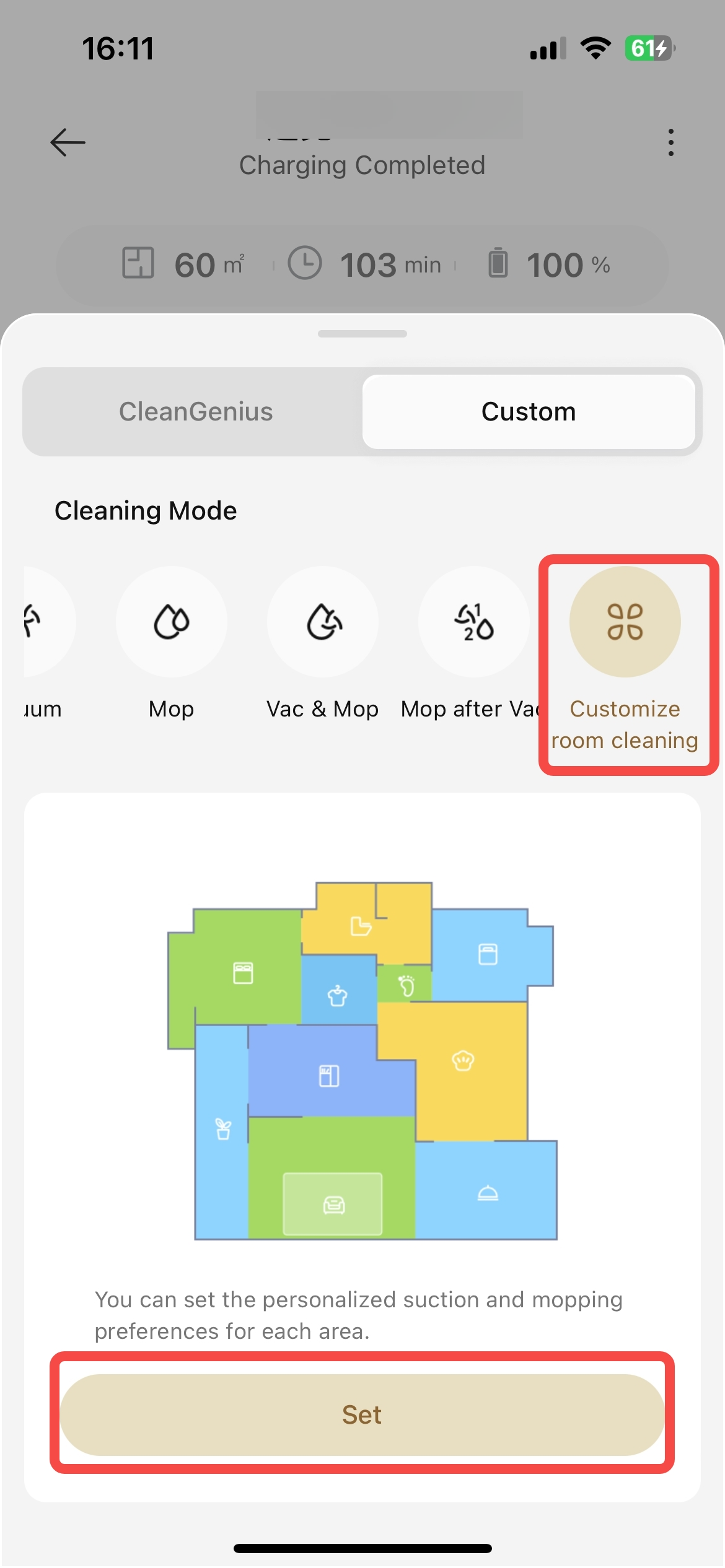

Ich habe den L10S Ultra Gen3. In der App sieht es so aus, als könne man jedem Zimmer eine eigene „Custom Cleaning“ zuweisen, aber die merkt sich das leider nicht.
Hat jemand einen Tipp, wie das funktioniert?

Darf ich fragen, wie du das bisher gemacht hast? Im Reinigungsmodus "anpassen" die Parameter für die einzelnen Räume fixiert und dann auch den Haken rechts oben getippt und den Reinigungsmodus "anpassen" (statt Clean genius) laufen lassen?
Sie können die Funktion „Benutzerdefinierte Reinigung“ verwenden, um für verschiedene Räume unterschiedliche Reinigungseinstellungen festzulegen. Nachdem Sie die gewünschten Einstellungen für den jeweiligen Raum vorgenommen haben, bestätigen Sie diese bitte über das „✓“ oben rechts, damit sie gespeichert werden.
Die genaue Vorgehensweise können Sie auch der beigefügten Abbildung entnehmen.
