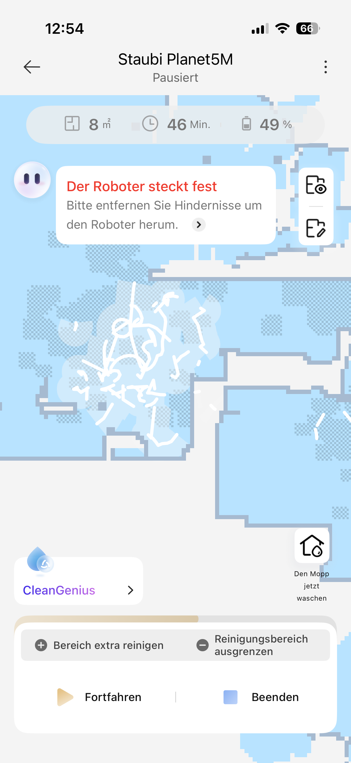

Hallo, hattet ihr auch schon das Problem, dass euer Roboter maximal verwirrt durch die Gegend fährt? Die Flächen sind frei, er macht trotzdem nur Mist..?
IA558752 1 Beitrag
Das hatte meiner auch schon. Sieht auch ordentlich verwirrt aus.
Bei mir hat geholfen wie Karten zu löschen und neu zu erstellen.
Jetzt ist das Problem bei mir verschwunden

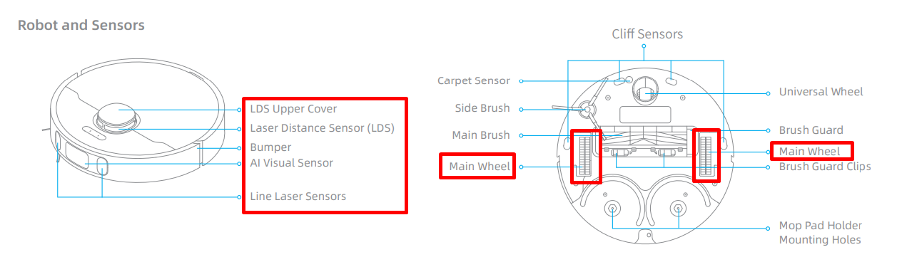

bei diesem Problem können Sie die folgenden Schritte zur Fehlerbehebung ausprobieren:
Prüfen Sie, ob sich Fremdkörper in den Hauptrollen des Roboters verfangen haben, und entfernen Sie diese gegebenenfalls.
Überprüfen Sie, ob sich der obere LDS-Sensor (Laserdistanzsensor) des Roboters normal dreht. Drücken Sie die obere LDS-Abdeckung vorsichtig nach unten und prüfen Sie, ob sie ordnungsgemäß zurückfedert.
Kontrollieren Sie, ob sich Haare oder andere Fremdkörper im rotierenden Bereich des LDS-Sensors befinden, die dessen Rotation beeinträchtigen könnten. Entfernen Sie diese gegebenenfalls.
Prüfen Sie, ob sich auf der Oberseite des Roboters unebene oder abstehende Aufkleber bzw. größere Gegenstände befinden. Falls ja, entfernen Sie diese bitte.
Drücken Sie vorsichtig auf die Frontstoßstange des Roboters und prüfen Sie, ob sie ordnungsgemäß zurückfedert.
Reinigen Sie bitte den Linienlasersensor sowie den AI-Erkennungssensor, um sicherzustellen, dass sich keine Fingerabdrücke oder Staub auf den Sensoren befinden.
Starten Sie den Roboter neu. Sollte das Problem weiterhin bestehen, setzen Sie das Gerät bitte zurück. (Bitte beachten Sie, dass beim Zurücksetzen alle Daten, einschließlich der erstellten Karten, gelöscht werden.)
Wir hoffen, dass diese Hinweise hilfreich sind.
Samy 3 Beitrag
Sowas macht er, wenn die Reifen verheddert sind.
