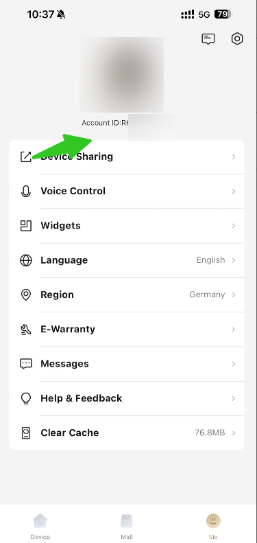

Sollte das Problem weiterhin bestehen, senden Sie bitte ein Foto der Geräte-S/N, Bilder des Problems, den Kaufbeleg, Ihre App-ID sowie die Ergebnisse Ihrer bisherigen Prüfungen an unser After-Sales-Team unter aftersales@dreame.tech, damit wir Sie gezielter unterstützen können.
Wir hoffen, dass diese Informationen hilfreich für Sie sind.
