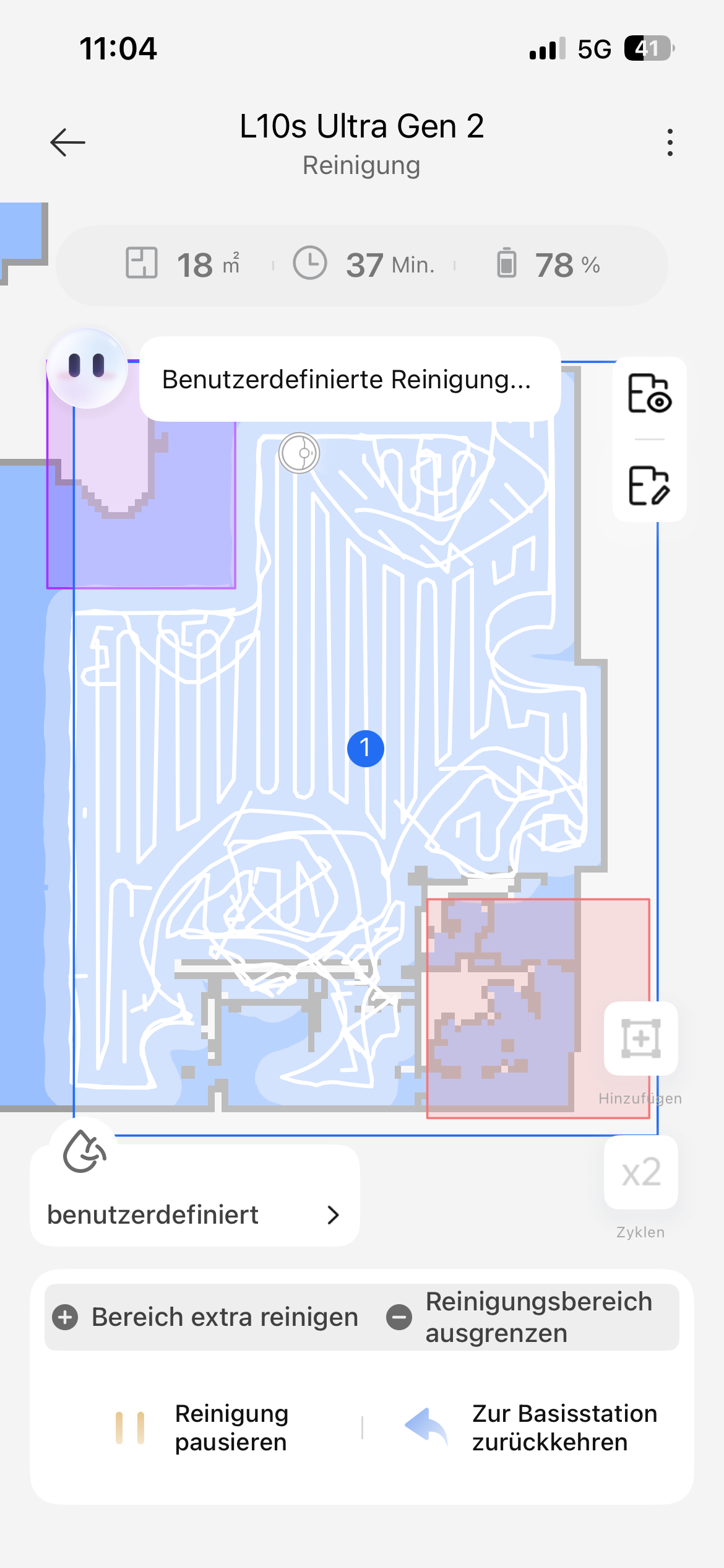

Warum fährt er so komisch?
Hallo zusammen, seit einiger Zeit fährt er ganz komisch und keine geraden Linien mehr, sondern in einer gewissen Zone. Immer mal wieder im Kreis und es ergibt alles gar keinen Sinn. Die Flächen sind frei dort steht nichts. Es liegt dort auch nichts auf dem Boden. hat jemand eine Idee? Sensoren habe ich alles sauber gemacht.

auch wenn du die Sensoren schon mal sauber gemacht hast, die Linien bei dem Screenshot sehen tatsächlich nach dem üblichen Verhalten aus, wenn etwas mit der Sensorik oder den Rollen nicht stimmt.
Auch wenn der Roboter äußerlich sauber wirkt, prüfe bitte einmal folgendes
Sind feine Fäden, Schnüre oder Haare an den beiden Antriebsrädern oder deren Achsen zu erkennen?
Lassen sich beide Räder bei ausgeschaltetem Roboter gleichmäßig bewegen und federn?
Wichtig, auch den LDS-Bereich (Laserturm) oben kontrollieren.
Schon ein sehr feiner Faden oder eine kaum sichtbare Spinnwebe am rotierenden Teil kann die Navigation beeinträchtigen.
Ebenso die kleinen Sensorflächen auf der Unterseite bzw. an der Seite auf wirklich freie Sicht prüfen.

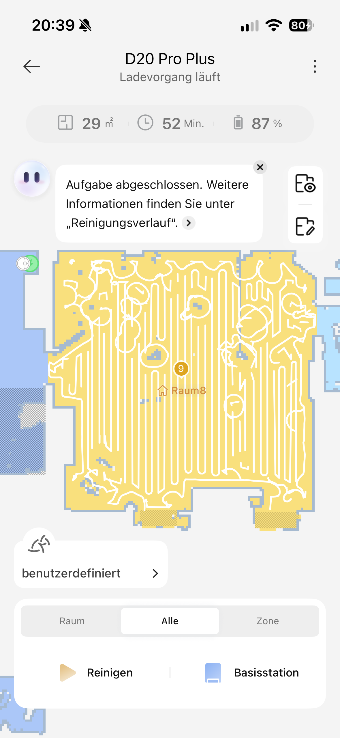

Hi XW822909, hast du dein Problem lösen können?
Ich besitze seit gestern den D20 pro plus und hab exakt dasselbe Problem (jeder Raum ist betroffen).Firmware ist aktuell, Karte 3x neu eingemessen.Keine Aufkleber, nichts ist verschmutzt weil total neu.
