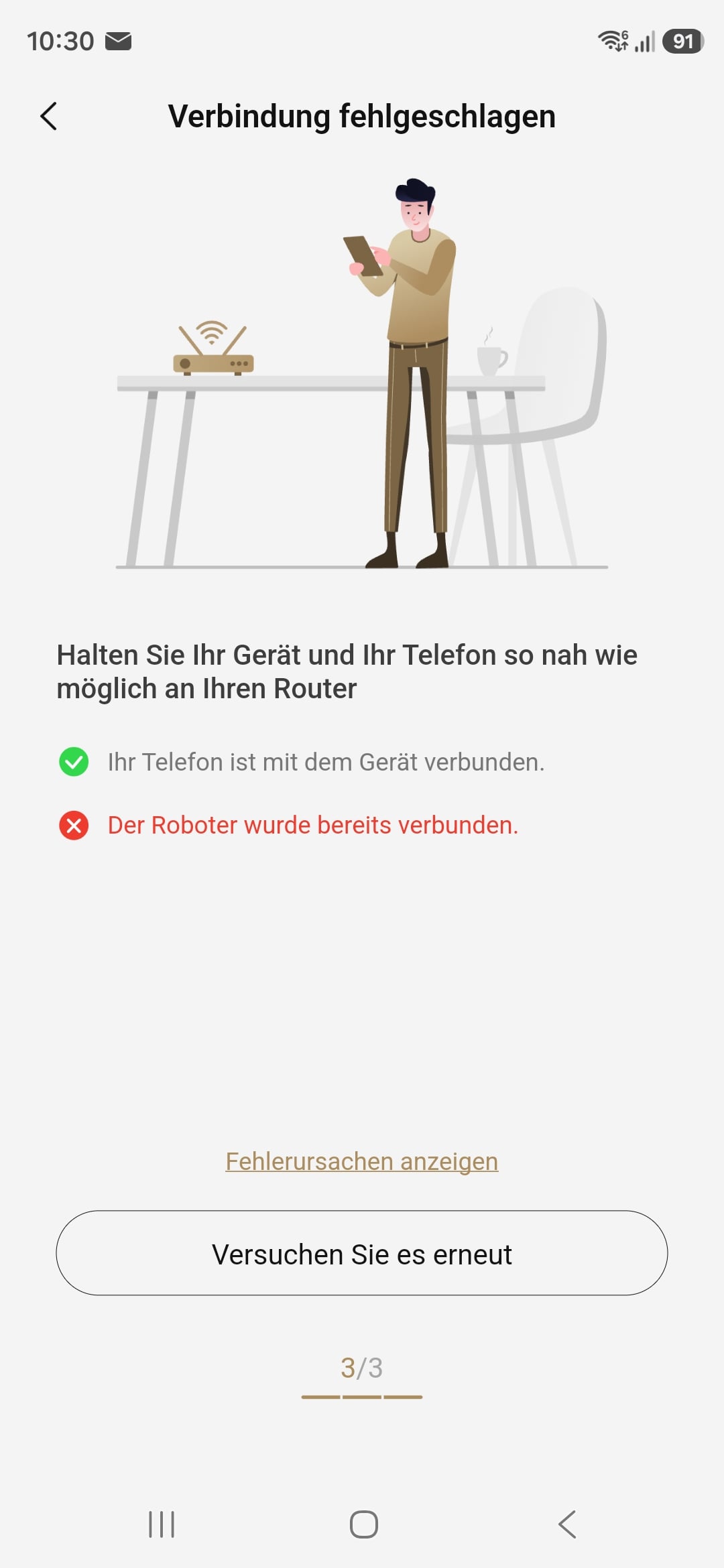

Guten Tag, bezüglich der Meldung „Der Roboter wurde bereits verbunden“, die bei Schritt 3 der Netzwerkkonfiguration erscheint, bedeutet dies, dass das Gerät derzeit noch mit einem früher verwendeten Konto verknüpft ist.
Ein häufiger Grund dafür ist, dass Sie ein neues Konto registriert und sich damit angemeldet haben, während das Gerät weiterhin mit dem ursprünglich verwendeten Konto verbunden ist. Da ein Gerät nicht gleichzeitig mit zwei Konten verknüpft werden kann, tritt diese Fehlermeldung auf, wenn versucht wird, das Gerät mit dem neuen Konto zu verbinden.
