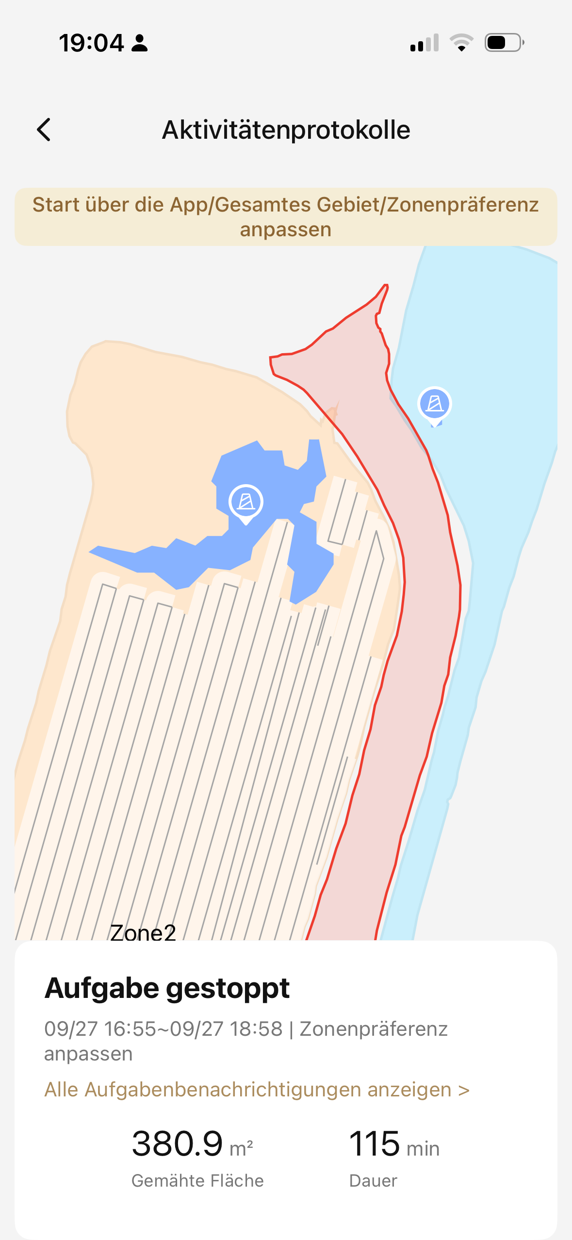

Nachdem das neue 0625 Firmware Update auf den Mähroboter geladen wurde, zeigen sich die ersten neuen Schwächen. Der Mähroboter ist scheinbar nicht mehr in der Lage, gerade Bahnen auf einem geraden Grundstück zu fahren, die vorher problemlos möglich waren. Zwischendurch hält er an tut so als wären Hindernisse vorhanden, obwohl vor ihm nackter Golfrasen liegt. Böschungen werden ignoriert und konsequent heruntergefahren, worauf hin man eine Push Nachricht erhält, der Roboter würde feststecken, was er tatsächlich aber gar nicht tut. Bei mir hat der Roboter innerhalb von einer halben Stunde, die bewusst hoch stehen gebliebenen Grasbereiche (als Sperrzone markiert) komplett zerlegt. Es sieht aus als wäre ne Horde Wildschweine durch meinen Garten gejagt. Auch Bereiche, in denen er sich selbst beschädigt hat unter einem Anhänger und einer Schubkarre hat er zielsicher getroffen und dreht sich in die gefährlichen Bereiche trotz offensichtlicher Hindernisse. Warum darf sich das Gerät bei anstehenden Drehungen aus kartierten Zonen heraus drehen oder in Sperrzonen hineindrehen oder Gegenstände generell bei Drehungen ignorieren? Das gleiche gilt für das viel zu starke herausdrehen aus brenzligen Situationen und dem anschließend notwendigen, starken Rangieren um wieder auf Spur zu kommen. Wenn er es endlich geschafft hat, eine Zone in geraden Bahnen zu mähen, kreuzt er diese einmal diagonal, um ein am anderen Ende vergessenes Stück zu mähen. Das selbe beim Randmähen. Anstatt vom Anfangspunkt aus zu starten und enden zu lassen, startet er das Randmähen am anderen Ende der Zone um nach Fertigstellung die Gesamtfläche der in Bahnen gemähten Zone diagonal und wellig zu kreuzen. Das bisher einzig positive nach dem neuen Update ist das herausfahren aus der Ladestation, wobei sich der Roboter nicht mehr auf der Stelle dreht und dabei den ganzen Rasen zerreißt, sondern in leichten rückwärts und Drehbewegungen seine neue Positionierung vornimmt. Neben den bestehenden Mängeln und den technischen Mängeln wie der beschlagenen Rückscheinwerfer und Scheinwerfer vorne ist das eine weitere Enttäuschung! Hier wird ein Produkt auf den Markt geworfen und der Kunde als Tester missbraucht. Eine absolute Frechheit. Die bisherigen Probleme wurden in einem Ticket gemeldet und die Logs des Mähers wurden and Dreamy übergeben. Hier erfolgt sicherheitshalber seit Wochen keine Rückmeldung mehr. Ich kann nicht in Worte fassen, wie enttäuscht ich bin!

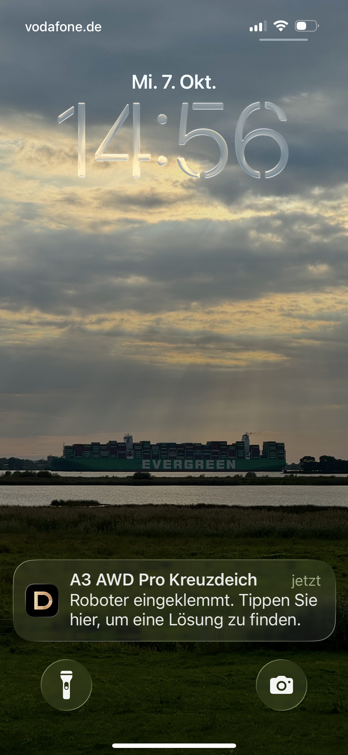

Tatsächlich habe ich eine Antwort am vergangenen Donnerstag per Mail erhalten. Hier wurde ich um erneute Geduld gebeten. Ist würde auf eine Antwort des Managements gewartet. Ich kann diese Art von Firmenpolitik nicht nachvollziehen. Unterdessen wirds mit dem „Allrad“mähroboter immer schlimmer. An den einfachsten Stellen meldet er sich als festgefahren / eingeklemmt. Es lässt sich jedes Mal durch „Fortsetzen“ über die App beheben, nervt aber kolossal. Vor allem, weil das vorher nie so vorgekommen ist! Es soll sich hierbei um einen Allradmäher handeln. Das ist eine Farce! Ach ja, das Management hat sich bis heute nicht dazu geäußert, wie versprochen.
