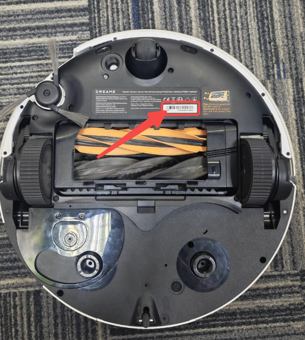

Sollte der Roboter die Ladestation jedoch tatsächlich nicht verlassen oder neu andocken, die Meldung „Rückkehr zur Ladestation“ aber weiterhin ausgeben, senden Sie uns bitte per privater Nachricht im Forum (über unser Profil) die S/N-Nummer Ihres Geräts sowie ein Video des Problems. Wir werden die Informationen an das technische Team zur weiteren Überprüfung weiterleiten.
