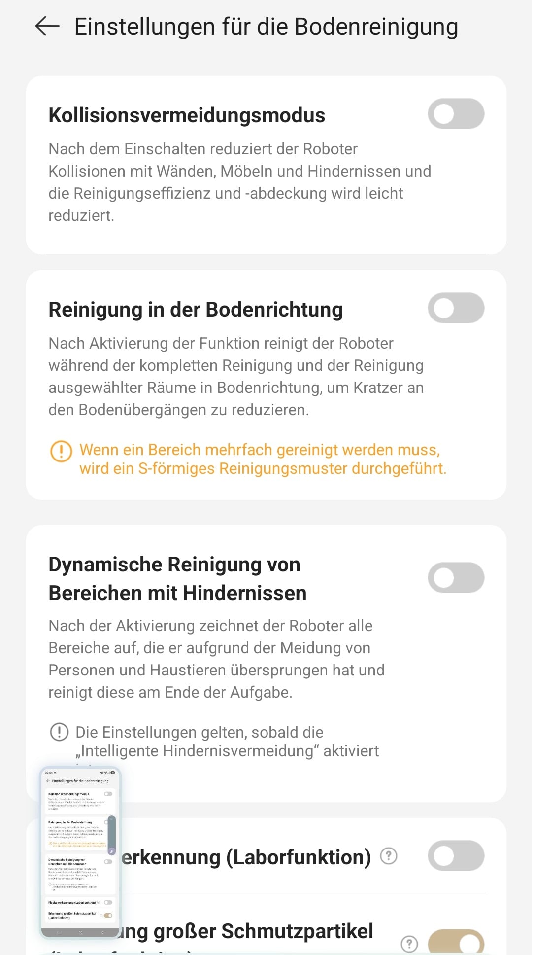

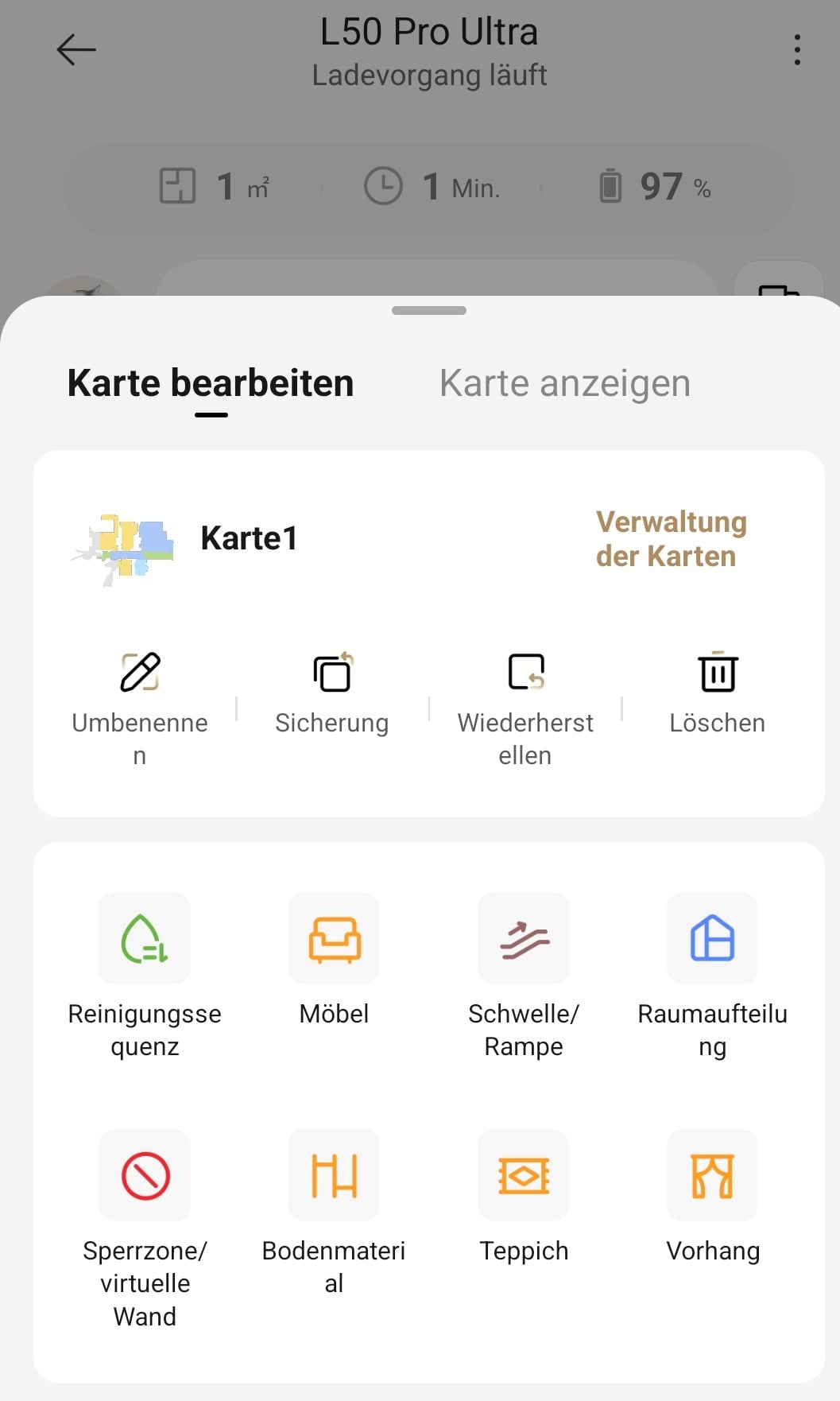

2. Ich habe keine der im Internet empfohlenen Einstellungen zu Verfügung (z.B. Sichere Abdeckung auswählen oder Bereich mit geringer Höhe einstellen) -> Siehe Printscreens

Falls es der L50s Pro Ultra ist, erklärt das die fehlende Einstellung zur Höhenverstellung: Bei diesem Modell lässt sich der Laserturm nicht absenken. Als Mindestdurchfahrt sind 108,8 mm angegeben. Bei ungefähr 11 cm unter den Möbeln bleibt kaum Spielraum; miss am besten die niedrigste Stelle noch einmal nach.
Falls es tatsächlich der L50 Pro Ultra ist, wäre die fehlende Option gesondert zu prüfen. Auf deinen Screenshots ist nicht zu erkennen, ob du bereits im passenden Einstellungsbereich gesucht hast.
