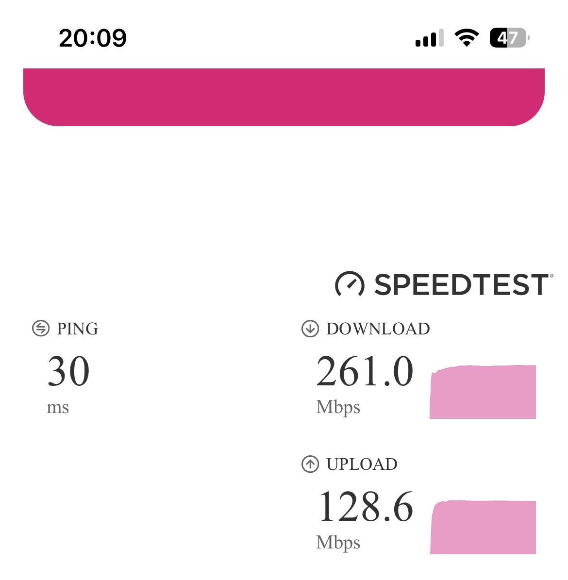

Was du direkt testen kannst wäre den App-Cache zu löschen und dann erneut versuchen die Sprache zu installieren. Dafür in der App auf "Mich" unten rechts gehen, dann oben rechts auf die "Einstellungen", dann "Allgemein" und dort Cache leeren. Alternativ, auch wenn es erst mal komisch klingt, einfach mal morgen oder übermorgen noch mal testen, wie Liftwart oben geschrieben hat, kann selbst das zum Erfolg führen.
8-10-2026 21:09
