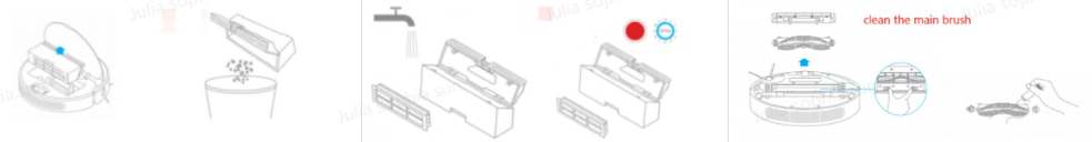

bei diesem Problem können Sie die folgenden Schritte zur Überprüfung ausprobieren:
Möglicherweise ist der Staubbehälter bereits voll. Bitte öffnen Sie die obere Abdeckung des Roboters, entnehmen Sie den Staubbehälter und entfernen Sie den darin befindlichen Schmutz.
Bitte nehmen Sie den Filter heraus und klopfen Sie ihn vorsichtig am Rand eines Mülleimers aus, um Staub und Schmutz von der Oberfläche zu entfernen. Spülen Sie den Filter anschließend mit klarem Wasser aus und stellen Sie sicher, dass er vollständig getrocknet ist, bevor Sie ihn wieder einsetzen. Starten Sie den Roboter danach erneut und prüfen Sie, ob er normal arbeitet.
Bitte entfernen Sie die Hauptbürste an der Unterseite des Roboters, reinigen Sie diese gründlich und kontrollieren Sie, ob sich Fremdkörper oder Verschmutzungen an der Hauptsaugöffnung befinden.
Bitte verwenden Sie testweise die höchste Saugleistungsstufe und überprüfen Sie anschließend das Reinigungsergebnis.
Vor Beginn der Reinigung empfehlen wir, möglichst alle Türen in Ihrer Wohnung zu öffnen und Hindernisse zu beseitigen, damit sich der Roboter ungehindert bewegen kann.
Es wird außerdem empfohlen, auf dem Boden liegende Gegenstände wie Mehrfachsteckdosen, Spielzeug, Hausschuhe usw. vorab wegzuräumen. Dadurch kann die Reinigungsabdeckung des Roboters verbessert werden.
Wir hoffen, dass diese Hinweise hilfreich sind.
