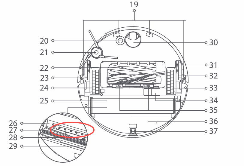

Bei beiden Fällen hatte der Dreame Support geraten die Wasserabgabeöffnung an der Unterseite des Roboters auf Verstopfungen zu überprüfen, eventuell kannst du ja mal schauen ob das schon hilft.

Dreame Support DE 3 Beitrag
bei diesem Problem empfehlen wir Ihnen zunächst, die im Bild markierte Stelle zu reinigen und gegebenenfalls zu entstopfen. Zudem empfehlen wir, die Häufigkeit der automatischen Reinigung der Rollenmopps zu erhöhen und anschließend zu prüfen, ob die Mopps wieder ordnungsgemäß befeuchtet werden.
Sollte das Problem nach Durchführung dieser Schritte weiterhin bestehen, senden Sie bitte ein Foto der S/N-Nummer des Geräts, den Kaufbeleg, ein Video des Problems (falls vorhanden) sowie die Ergebnisse Ihrer bisherigen Überprüfungen an unser After-Sales-Team unter aftersales@dreame.tech. Nach Erhalt der Unterlagen wird das zuständige Team den Sachverhalt weiter prüfen und Sie über die weiteren Schritte informieren.

Die auf dem Bild gezeigten Stellen haben wir bereits gründlich gereinigt. Wenn der Roboter nach der Reinigung der Rolle aus der Station fährt und anschließend den Boden wischen soll, ist die Rolle jedoch komplett trocken. Schaut man in die Waschwanne, befindet sich dort kaum Wasser.
