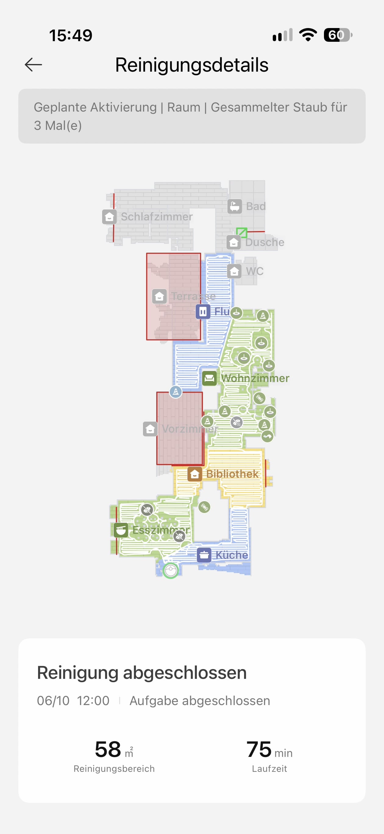

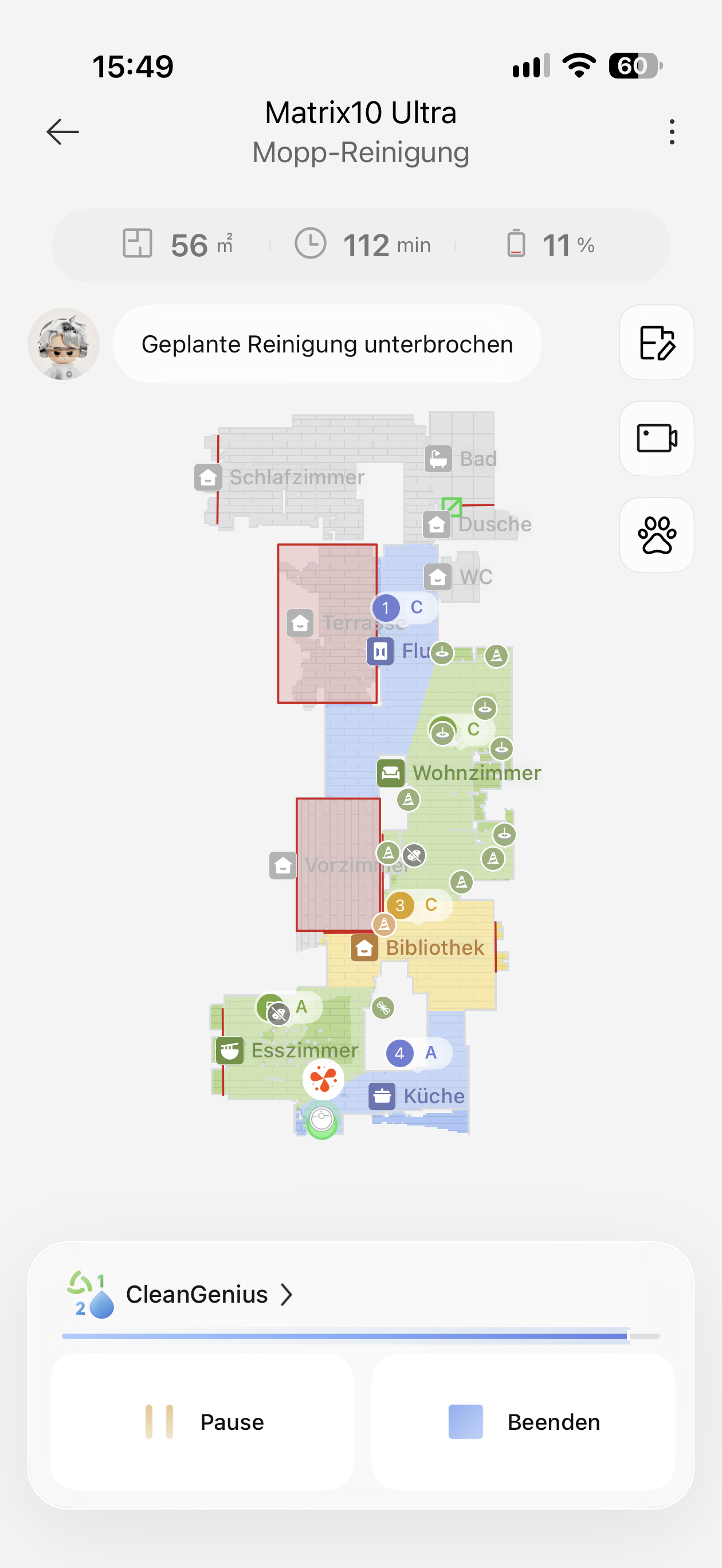

Kann mir jemand Erklären warum bei meinem neuen Ersatzgerät der Akku nicht so lange hält wie bei dem Gerät davor oder Vorgänger Modelle? Der Akku ist nach 75min (58m2) Saugen und 112min (56m2) Wischen mit dem Programm CleanGenius/Tiefenreinigung Wischen nach dem Saugen auf 11% und muss laden gehen. Das ist bei keinen anderen so gewesen. Das finde ich sehr Störend.

beim Ersatzgerät ist das natürlich ärgerlich. Die 75 Minuten Saugen auf voller Leistung sind für sich genommen noch kein Hinweis auf einen defekten Akku; laut erstem Screenshot wurde diese Aufgabe abgeschlossen. Beim Wischen sieht es anders aus: Der zweite Screenshot zeigt nach 112 Minuten bei 11 % „Geplante Reinigung unterbrochen“.
Startet der Roboter bei beiden Fahrten mit 100 %? Beim Matrix10 Ultra lässt sich unter den Akku-Einstellungen eine Ladegrenze festlegen. Für einen aussagekräftigen Vergleich würde ich denselben Bereich einmal ab 100 % mit festen Einstellungen reinigen lassen: ein Durchgang, gleiche Saugstufe und gleiche Wisch- und Moppwasch-Einstellungen. Auf dem zweiten Bild läuft CleanGenius; damit ist die Fahrt nicht ohne Weiteres mit einem festen Reinigungsprogramm vergleichbar.

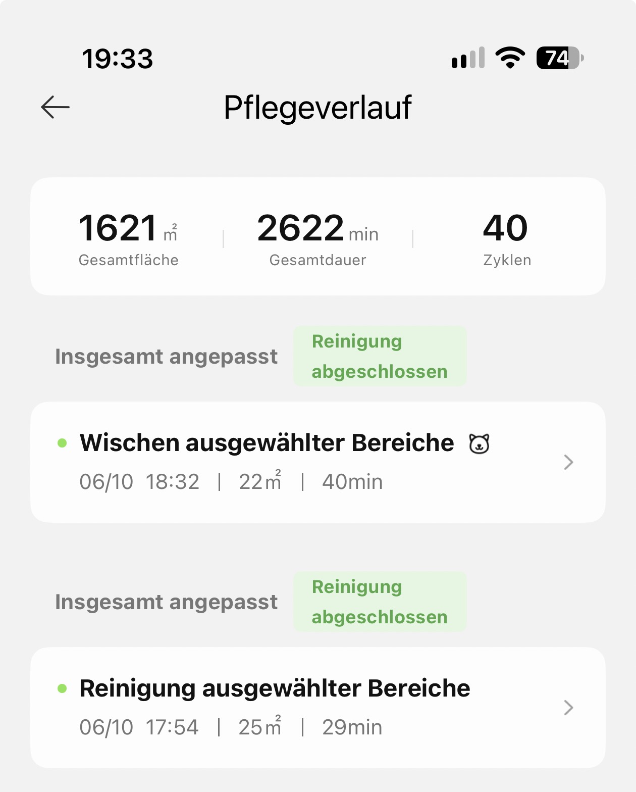

Leider weiß ich nicht mehr mit wieviel % der Roboter die Arbeit beendet hat aber ca. 20-30%. Habe gerade wieder einen Reinigung durchgeführt und diesmal meine restlichen Zimmer (WC/Bad/Schlafzimmer). Die Reinigung wurde mit Saugen auf Maximum und Wischen intensiv durchgeführt und und Roboter hat 50% Akku dafür benötigt. Da hat der gleiche Roboter vorher weniger benötigt ca. 40%.

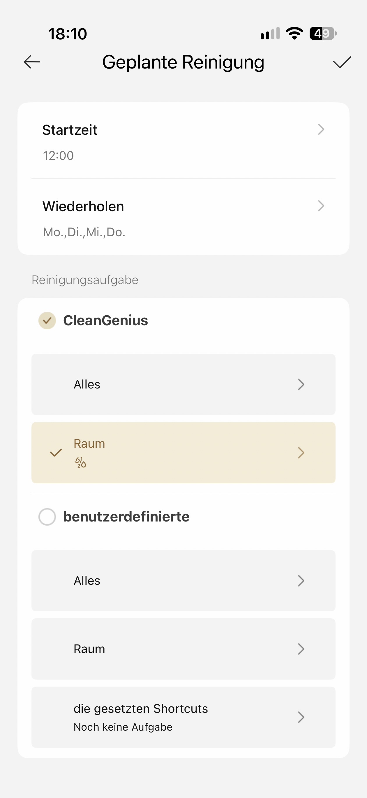

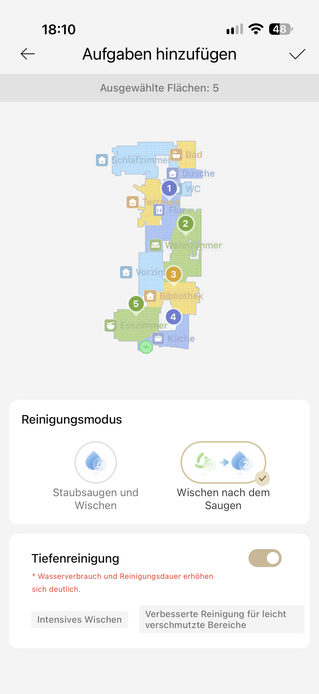

anhand Ihrer Screenshots ist zu erkennen, dass teilweise der Modus CleanGenius in Kombination mit „Wischen nach dem Saugen“ sowie der Tiefenreinigungsfunktion verwendet wird. In diesem Modus passt der Roboter seine Reinigungsstrategie und Reinigungsroute automatisch an die jeweilige Umgebung, den Verschmutzungsgrad und die zugrunde liegenden Algorithmen an. Daher kann die Akkulaufzeit von verschiedenen Faktoren beeinflusst werden, beispielsweise von der Komplexität der Umgebung, dem Verschmutzungsgrad oder der Anzahl von Hindernissen.
Sollten Sie dennoch den Eindruck haben, dass die aktuelle Akkuleistung im Vergleich zu Ihrem vorherigen Gerät auffällig abweicht, empfehlen wir, nach einer vollständigen Aufladung einen Test im Modus „Nur Saugen“ bei Standard-Saugkraft durchzuführen. Senden Sie anschließend bitte ein Foto der Seriennummer (S/N) sowie die Testergebnisse an unser After-Sales-Team unter aftersales@dreame.tech, damit der Fall genauer geprüft werden kann.
