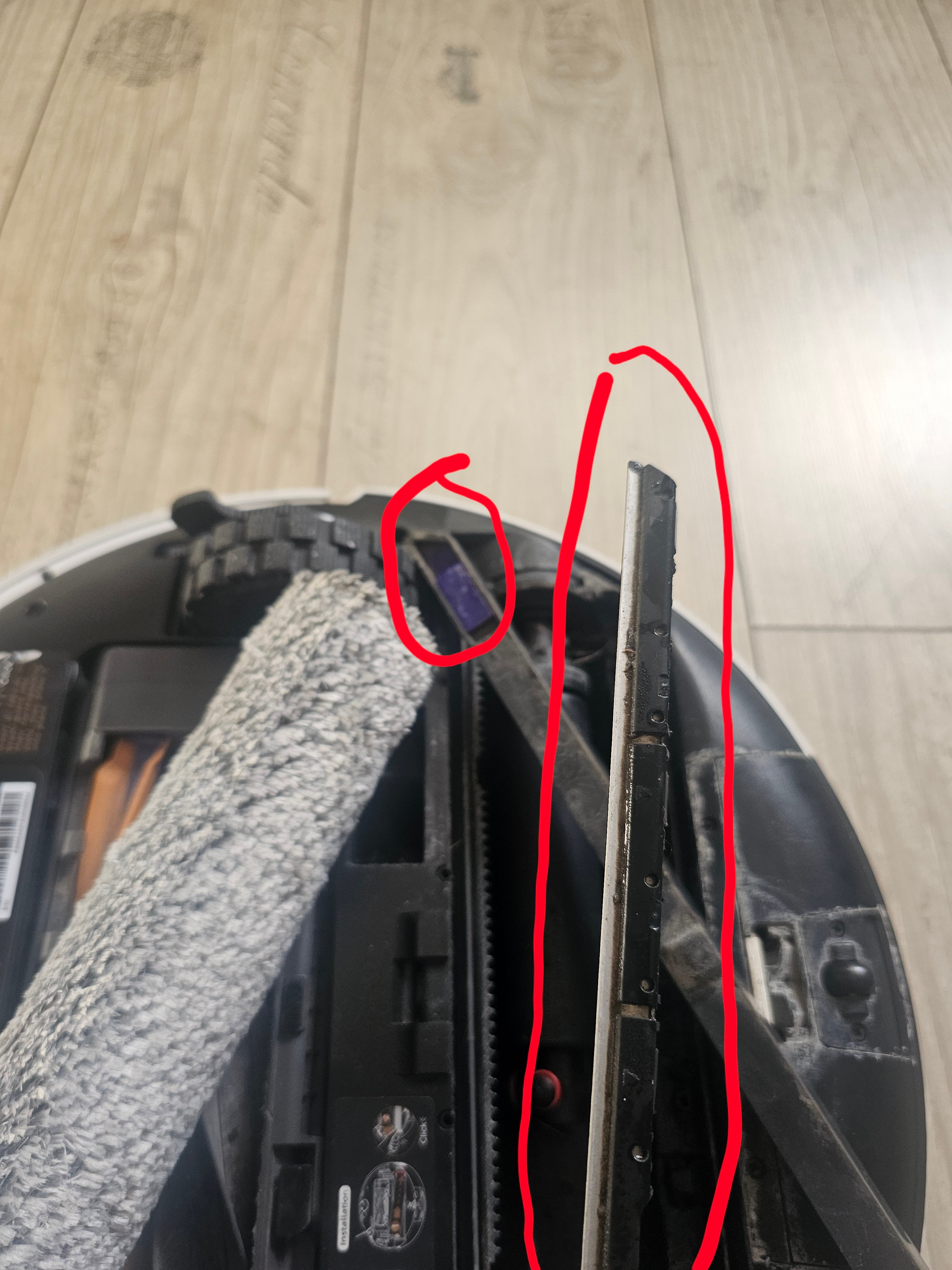

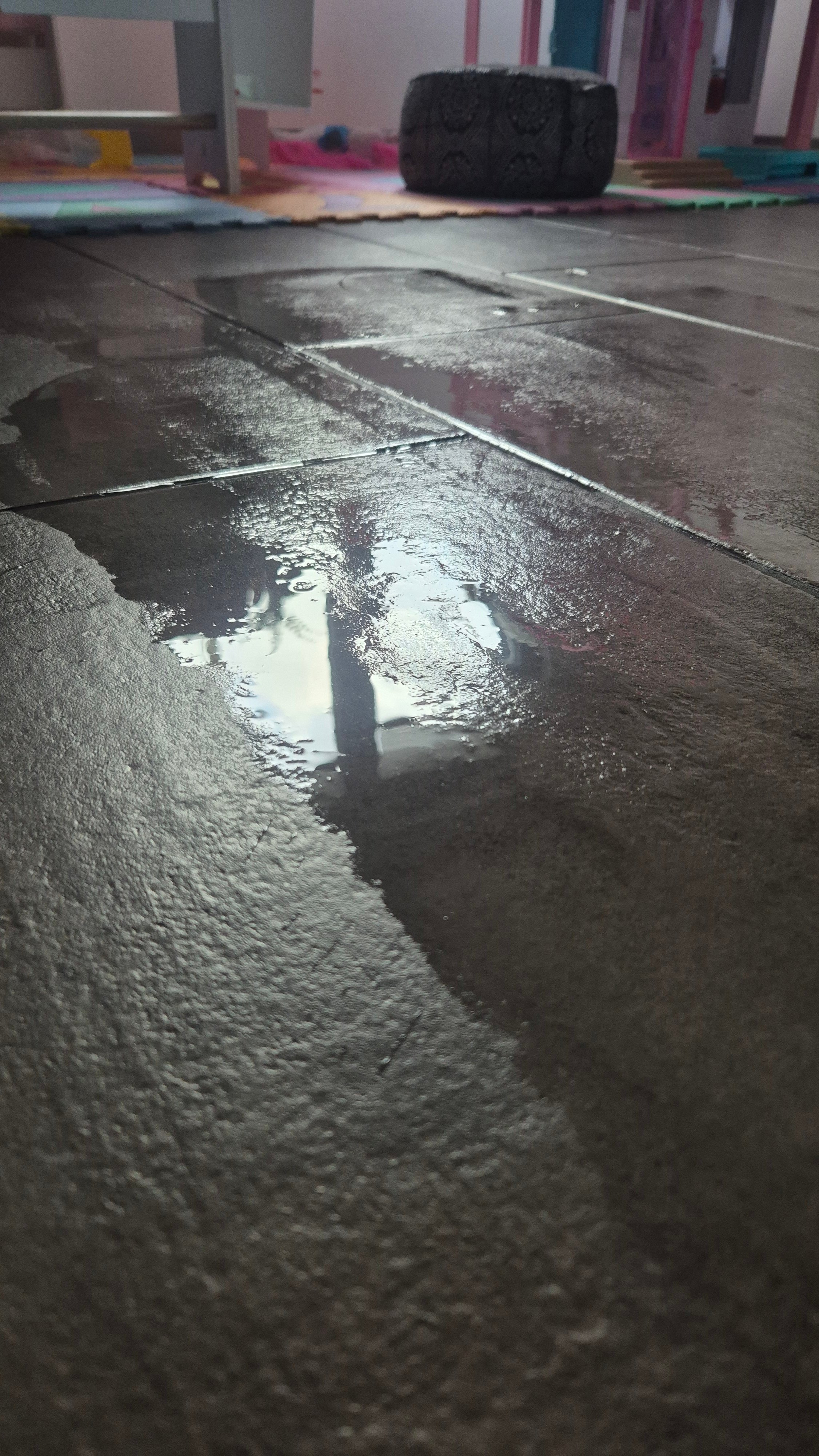

Hi,sorry für die späte Antwort...Ich musste erst zuhause ein Foto vom besagten Schaber machen um antworten zu können🫣. Falls der Aqua 20 Wasser verliert, solltest du den Schaber der Wischrolle kontrollieren: ● Wischrolle entfernen ●Abdeckung des Schabers lösen ●Schaber entnehmen und sauber machen Rest folgt im nächsten Kommentar wegen 500 Zeichen Grenze!!!😬Was für eine blödsinnige Regelung😵💫
9-10-2026 09:57
Bitte mal hier den Schaber auf Verschmutzungen kontrollieren...und evtl Feedback ob der Schaber sehr verstopft war+ ob es Haustiere im Haushalt gibt; Das würde mir als Info weiterhelfen😇
