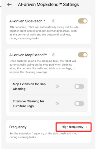

Pfad in der App: Oben rechts auf die drei Punkte → AI-driven MopExtend Settings → AI-driven MopExtend → High Frequency Bitte testen Sie danach erneut, ob der Roboter den Bereich unter den Küchenschränken bzw. unter den Schubladen besser reinigen kann. Wir hoffen, dass diese Informationen hilfreich sind.
19-10-2026 11:18
Guten Tag, vielen Dank für Ihre Nachricht. Bitte prüfen Sie zunächst, ob die MopExtend-Funktion aktiviert ist. Falls nicht, aktivieren Sie bitte die folgenden Funktionen: • MopExtend (Wischmopp-Ausfahren) • Eckenreinigung • Erweiterung an Tisch- und Stuhlbeinen Anschließend empfehlen wir, die Häufigkeit auf „Hoch“ einzustellen und zu beobachten, ob der Wischmopp beim Reinigen korrekt ausgefahren wird.

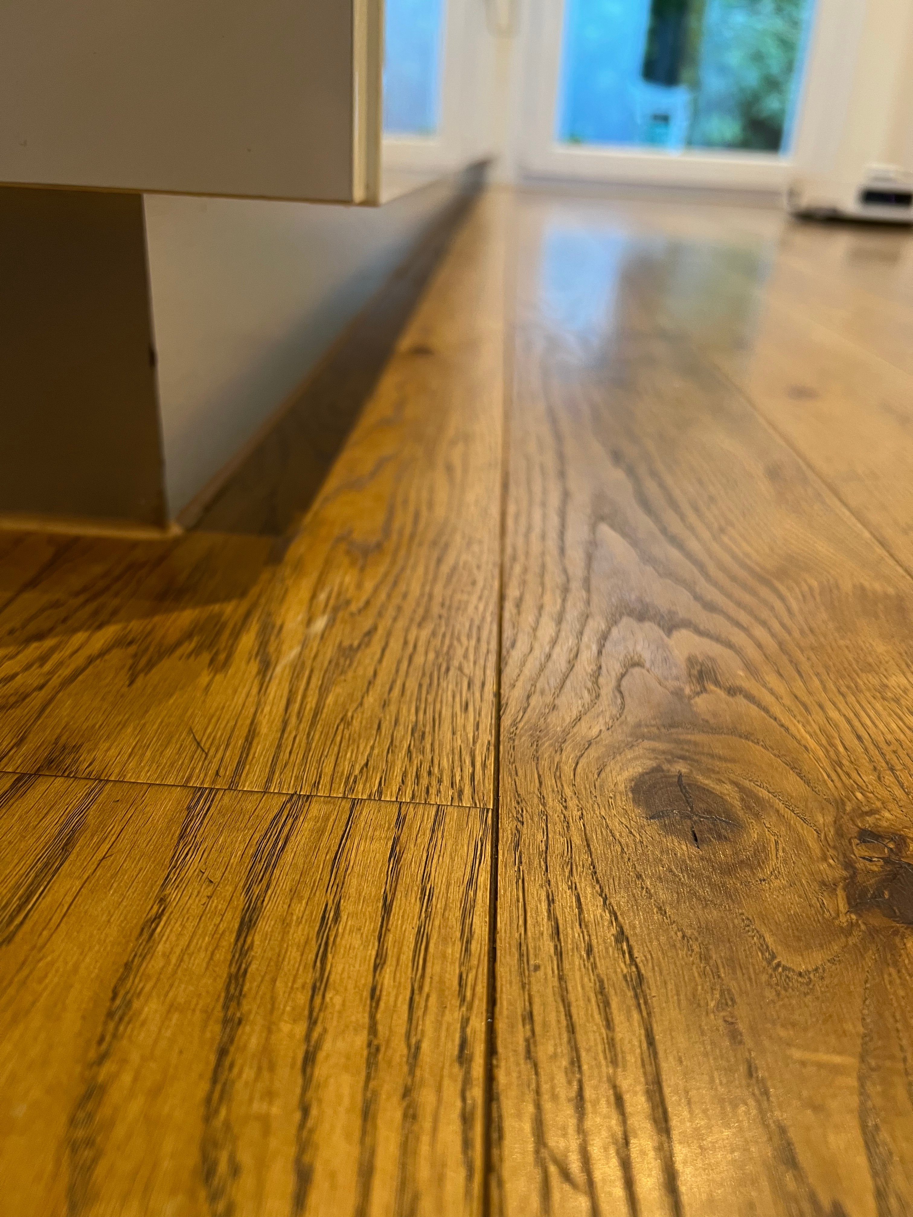

Hallo, der Matrix 10 Pro kann Türschwellen mit einer maximalen Höhe von 22 mm + 18 mm (Doppelschwelle) überwinden. Bitte prüfen Sie die tatsächliche Höhe der beiden Stufen. Liegen diese innerhalb dieses Bereichs, kann das Gerät die Stelle in der Regel selbstständig passieren.
