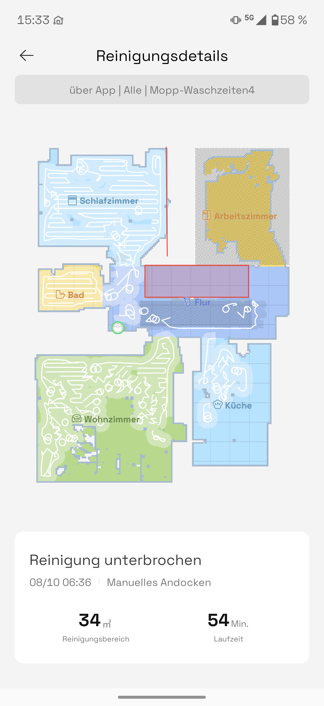

Hallo, wir haben seit 3 Monaten den L40 Ultra AE.  Am Anfang lief alles super. Jetzt irrt er plötzlich durchs Haus und reinigt dabei nicht mehr wirklich gut. Sonst ist er immer den Raum 1 x außen abgefahren und hat dann Bahn für Bahn gereinigt. Jetzt macht er das im Zimmer 1 in Zimmer 2 irrt er rum und ab Zimmer 3 geht's wieder. Immer unterschiedlich. Ich hab auch schon alle Karten 1x neu gemacht und die Sensoren gereinigt. Keine Ahnung was es noch sein kann.
Vielen Dank für eure Hilfe.

Auf der Karte sind größere schraffierte Flächen zu sehen. Werden dort Teppiche angezeigt, die tatsächlich vorhanden sind? Falls die Erkennung nicht zum Boden passt, wäre das ein weiterer Ansatzpunkt.
