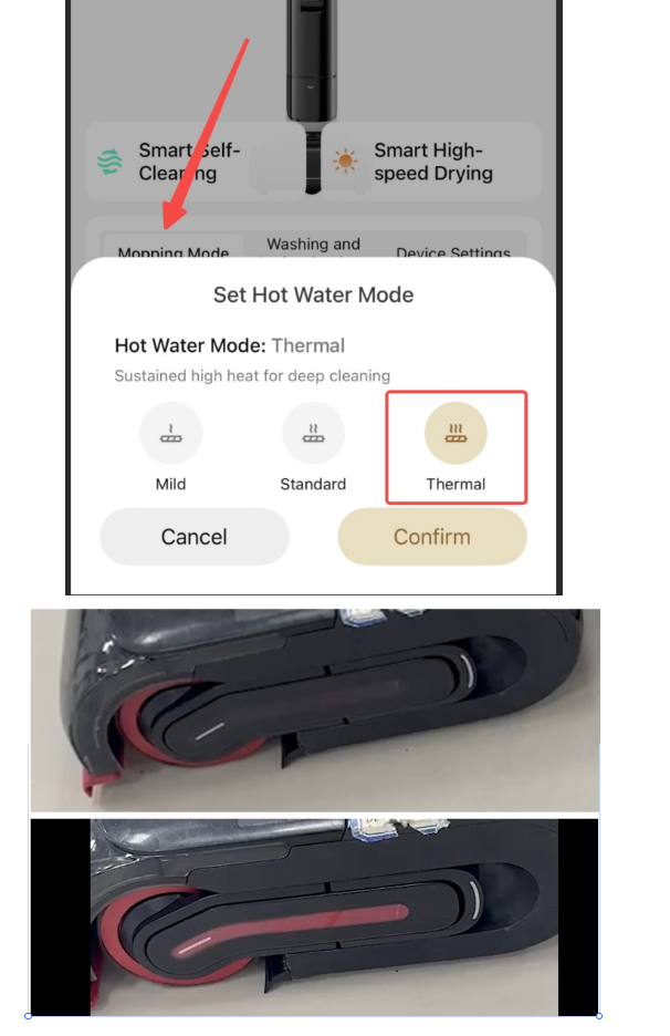

3. Trotz der Hot-Water-Funktion und des abgeschlossenen Aufheizvorgangs auf 100 % fühlt sich das Wasser direkt nach dem Wischen kalt an.

Bitte stellen Sie in der App den Heißwassermodus auf „Hohe Temperatur“ ein (siehe Abbildung 1). Schalten Sie anschließend das Gerät über den Griff in den Heißwassermodus und warten Sie, bis der Heizfortschritt 100 % erreicht hat. Lassen Sie das Gerät dann etwa eine Minute laufen und prüfen Sie, ob sich die Seite der Walze (auf der Seite des Walzengriffs) rot verfärbt (siehe Abbildung 2).
Falls keine Rotfärbung sichtbar ist, nehmen Sie bitte ein Video des Problems auf und senden Sie es an unseren Kundendienst. Falls sich die Walze rot verfärbt, funktioniert die Heißwasserfunktion normal.
