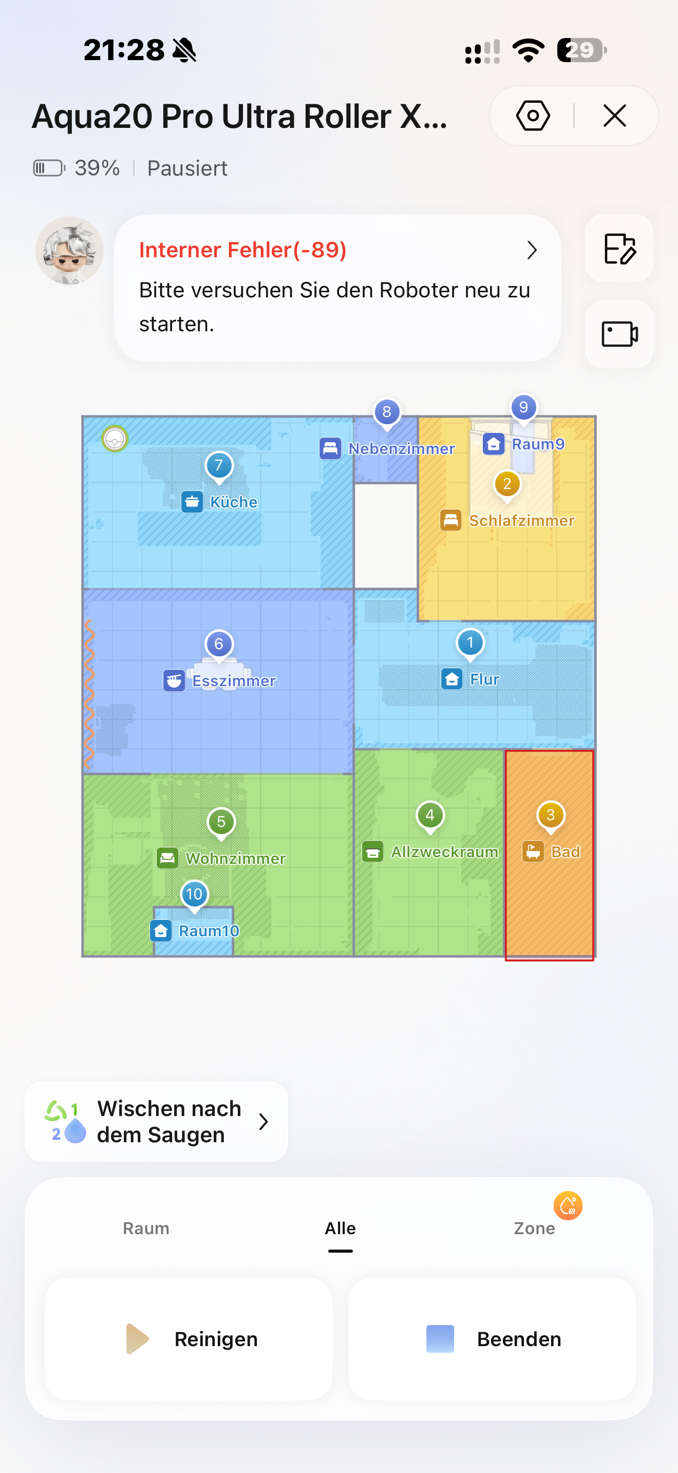

es tut uns sehr leid zu hören, dass Sie erneut Probleme mit einem Dreame-Gerät haben. Wir verstehen Ihre Enttäuschung vollkommen, insbesondere angesichts Ihrer bisherigen Erfahrungen und der hohen Erwartungen an ein Premiumprodukt dieser Preisklasse.
Zunächst empfehlen wir Ihnen, den Roboter neu zu starten. Falls das Problem weiterhin besteht, können Sie auch versuchen, das Gerät auf die Werkseinstellungen zurückzusetzen. Öffnen Sie dazu die obere Abdeckung des Roboters. Neben der WLAN-Anzeige befindet sich eine kleine Reset-Öffnung. Drücken Sie diese mit einem geeigneten Werkzeug für etwa 3 Sekunden, bis die Sprachansage „Werkseinstellungen werden wiederhergestellt“ zu hören ist.
Sollte das Problem nach dem Neustart oder Zurücksetzen weiterhin bestehen, ist möglicherweise eine weitere Untersuchung durch unser After-Sales-Team erforderlich.
