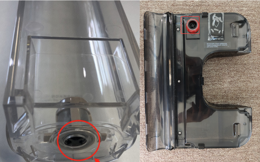

Bitte drücken Sie das Auslassventil des Frischwassertanks (siehe Bild 1) und prüfen Sie, ob es nach dem Loslassen ordnungsgemäß zurückfedert. (Hinweis: Die unten gezeigten Bilder dienen nur als Referenz. Je nach Modell kann das Auslassventil unterschiedlich aussehen.)

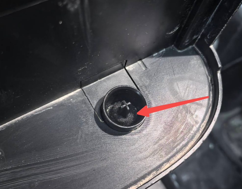

Bitte prüfen Sie, ob das Filterelement am Wasserauslass (siehe Bild 2) geschrumpft oder beschädigt ist. Falls dies der Fall ist, entfernen Sie das Filterelement und testen Sie das Gerät erneut.

Bitte beachten Sie, dass die Bilder nur als Referenz dienen. Das Auslassventil und das Filterelement können je nach Modell unterschiedlich aussehen.
