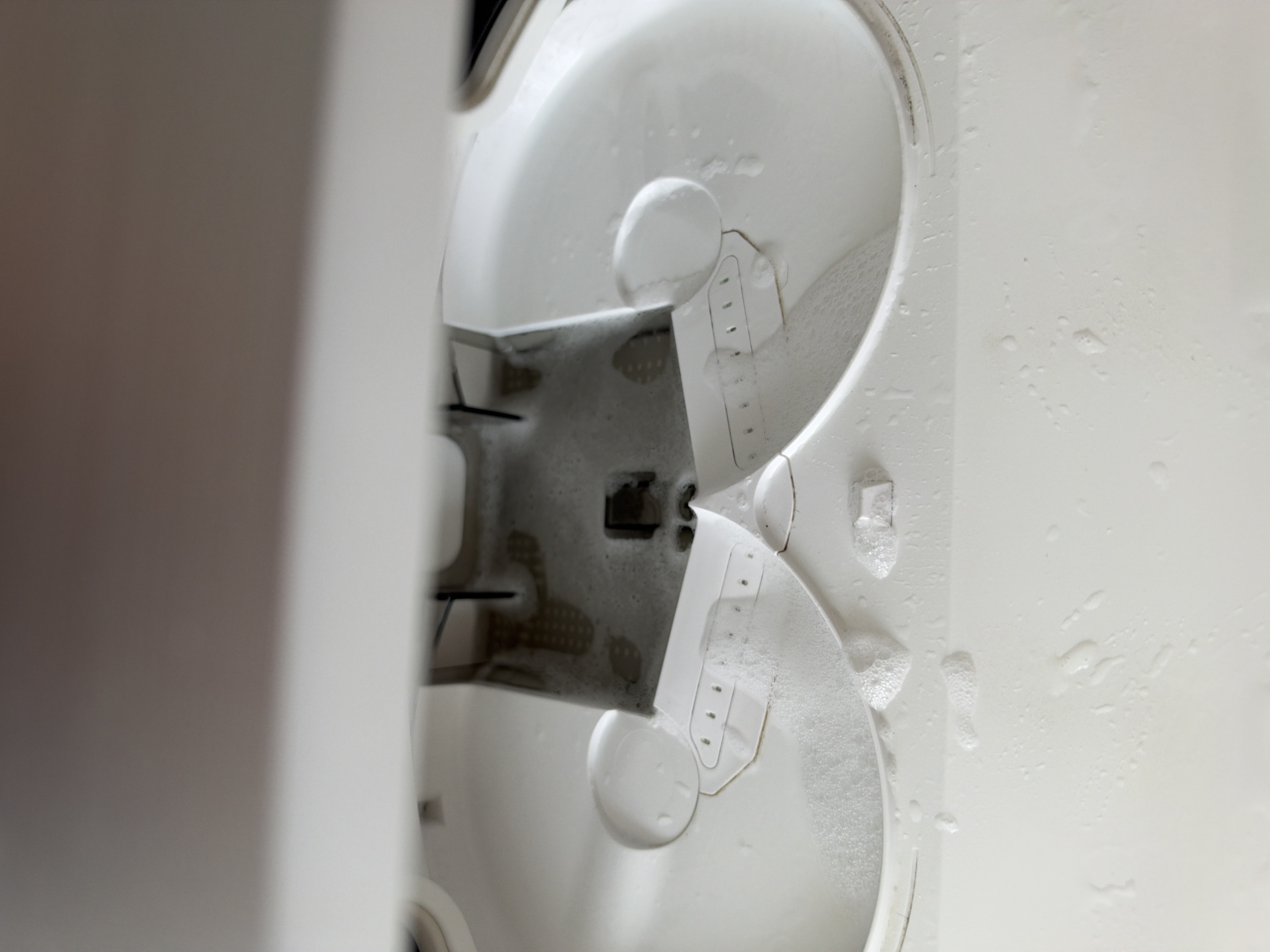

Hallo zusammen,
ich habe ein anhaltendes Problem mit meinem Wischroboter. Ich habe ihn bereits vor längerer Zeit gekauft, aber bisher kaum genutzt, weil immer wieder derselbe Fehler auftritt:
Sobald der Roboter zur Station zurückkehrt und die Wischmopps gereinigt werden, bleibt das Schmutzwasser im Reinigungsbecken stehen. Es wird nicht abgesaugt.
In den letzten zwei Wochen habe ich das Becken bestimmt schon 15-mal manuell gereinigt und das Wasser mit einem Tuch aufgenommen. Leider tritt das Problem danach jedes Mal erneut auf.
Die Schläuche und die zugänglichen Kleinteile habe ich bereits überprüft. Eine Verstopfung oder eine andere erkennbare Ursache konnte ich nicht feststellen. Bisher habe ich leider keine Hilfe erhalten, die das Problem löst.
Hat jemand ähnliche Erfahrungen gemacht oder einen konkreten Tipp? Welche Bauteile sollte ich noch prüfen, und wie lässt sich feststellen, ob die Absaugpumpe defekt ist?
Vielen Dank für eure Unterstützung!
