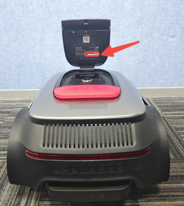

Bitte laden Sie außerdem die Protokolle (Logs) in der App hoch, nachdem das Problem aufgetreten ist. Nach dem erfolgreichen Upload bitten wir Sie, das Gerät online zu lassen und uns per privater Nachricht im Forum (durch Anklicken unseres Profils) die entsprechenden Bildschirmaufzeichnungen sowie ein Foto der S/N-Nummer des Geräts zuzusenden.
