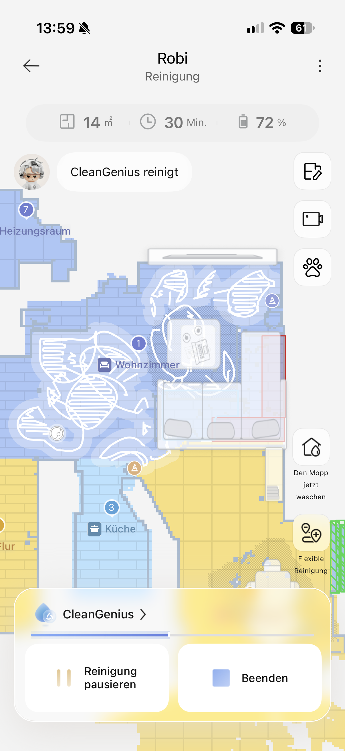

Kann mir einer das Verhalten meine Saug-Wischroboter erklären, und wie ich die Störung beheben kann.

die Linien bei dem Screenshot sehen nach dem üblichen Verhalten aus, wenn etwas mit der Sensorik oder den Rollen nicht stimmt.
Prüfe mal bitte ob feine Fäden, Schnüre, Haare oder Fremdkörper an den beiden Antriebsrädern oder deren Achsen zu erkennen sind und ob sich beide Räder bei ausgeschaltetem Roboter gleichmäßig bewegen und federn lassen?
Wichtig, auch einmal den LDS-Bereich (Laserturm) oben am Roboter auf Fremdkörper kontrollieren.
Schon ein sehr feiner Faden oder kaum sichtbare Spinnweben am rotierenden Teil kann die Navigation beeinträchtigen.
Ebenso die kleinen Sensorflächen auf der Unterseite bzw. an der Seite auf wirklich freie Sicht prüfen bzw. das diese nicht verschmutzt sind.

Hallo die Räder sind freigängig es keine Verschmutzung an den Sensoren

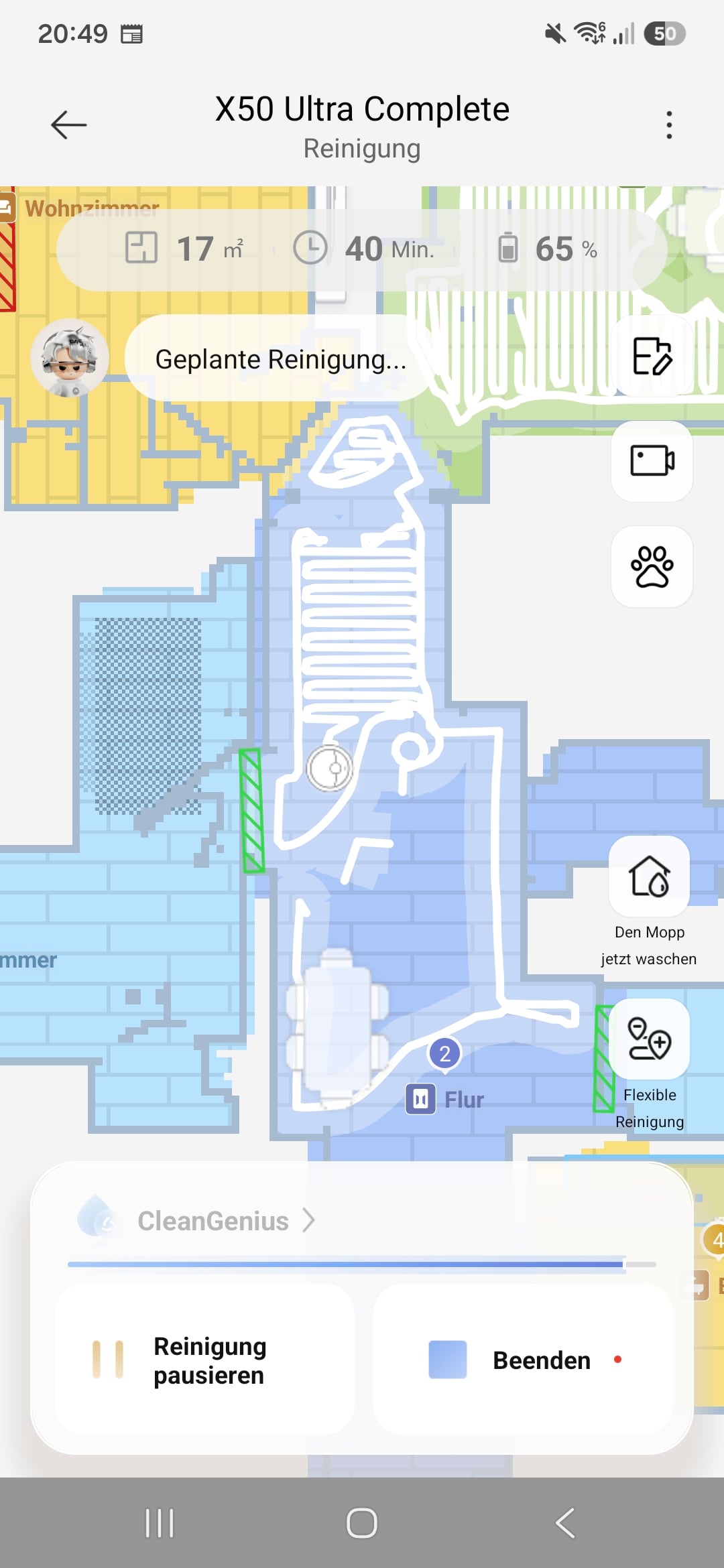

Hab das selbe problem seit kurzem. Gerät ist fast ein Jahr alt. Sensoren usw alles sauber. Sieht anscheinend dinge die nicht da sind.
