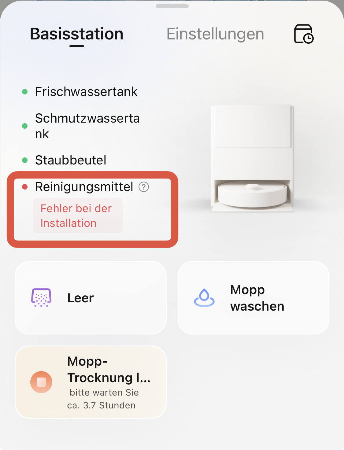

Mir ist heute Morgen zufällig aufgefallen dass in der Basisstation ein Fehler gemeldet wird wegen dem Reinigungsmittel. Ich habe das direkt beim einrichten mit dem mitgelieferten Reiniger vollständig aufgefüllt. Zudem kommt zu keinem Zeitpunkt eine Fehlermeldung diesbezüglich. Das Reinigungsmittel hat auch schon abgenommen würde ich sagen.
Kennt das noch jemand? Ich hab den Behälter auch schon wie beschrieben raus und wieder rein gesetzt auch über diesen spürbaren Punkt wo er dann einrastet.

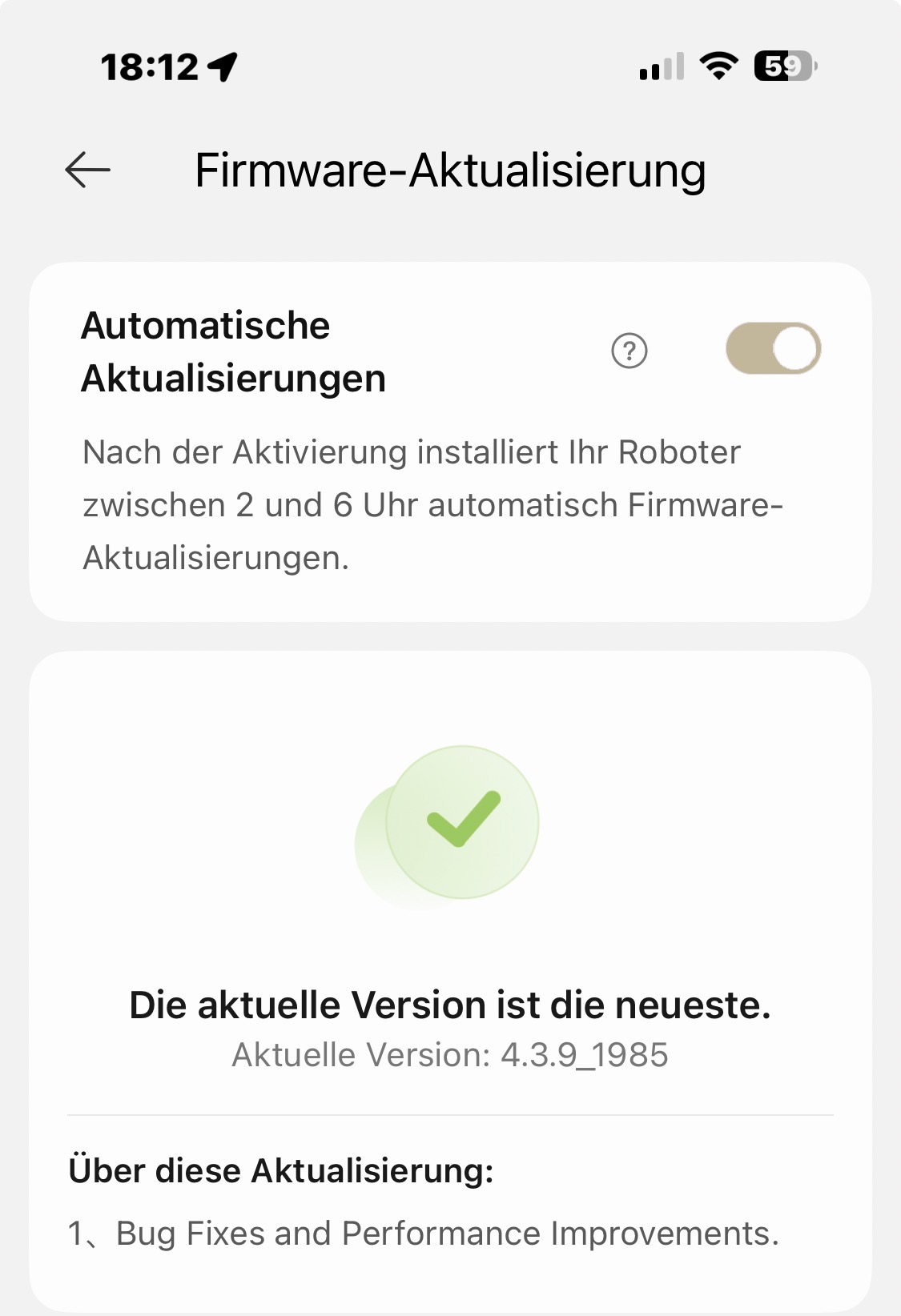

Und weil das bestimmt direkt als erste Frage kommt: laut App ist die neuste Firmware drauf 😜

falls die Meldung nach Liftwarts Vorschlag bestehen bleibt, kommt als weiterer Versuch das Entfernen des Roboters aus der App und erneute Hinzufügen infrage. Bei zwei Matrix10-Nutzern hat das gegen eine ähnliche Reinigungsmittelmeldung geholfen. Für den Aqua20 ist es bislang keine bestätigte Lösung.
Prüfe vorher unbedingt, ob in der Kartenverwaltung eine Sicherung angeboten wird, und sichere alle Karten. Dokumentiere zusätzlich Zeitpläne und wichtige Einstellungen mit Screenshots. Beim Entfernen können Daten verloren gehen; eine vollständige Wiederherstellung ist auch mit Sicherung nicht garantiert. Ohne verfügbare Kartensicherung solltest du diesen Versuch überspringen.
Nach dem erneuten Hinzufügen die Karten und Einstellungen sowie die Reinigungsmittelzugabe kontrollieren. Prüfe anschließend nach einer Walzenwäsche, ob die Anzeige wieder korrekt ist.
Bleibt der Installationsfehler bestehen, sende den Screenshot und die Firmware-Version 4.3.9_1985 an aftersales@dreame.tech. Seriennummer und Kaufbeleg bitte nur privat mitsenden.

bei diesem Problem empfehlen wir Ihnen, den Saugroboter neu zu starten und die Basisstation für etwa 1 Minute vom Stromnetz zu trennen, bevor Sie sie wieder anschließen. Bitte prüfen Sie außerdem, ob sich am Reinigungsmittelbehälter oder an den Kontaktstellen Verschmutzungen oder Fremdkörper befinden. Nachdem der Behälter wieder ordnungsgemäß eingesetzt wurde, können Sie einen Moppreinigungszyklus starten und prüfen, ob das Problem weiterhin besteht.
Sollte das Problem nach diesen Schritten weiterhin auftreten, bitten wir Sie, ein Foto der S/N-Nummer des Geräts, die Rechnung, die Ergebnisse der durchgeführten Überprüfung sowie ein Foto der Fehlermeldung an unser After-Sales-Team unter aftersales@dreame.tech zu senden, damit der Fall weiter geprüft werden kann.
