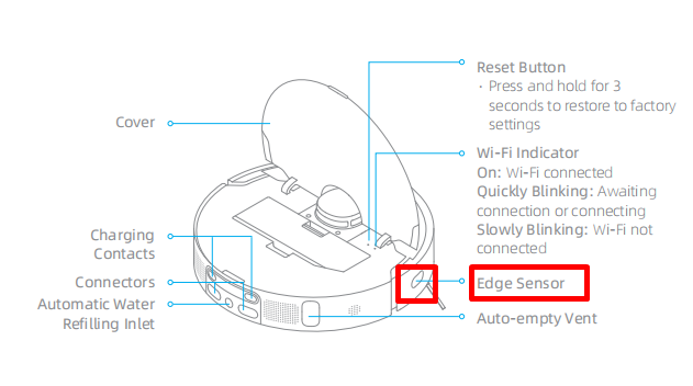

Bitte reinigen Sie außerdem den Kantensensor auf der rechten Seite des Roboters mit einem weichen, trockenen Tuch und stellen Sie sicher, dass der Sensor nicht durch Staub, Verschmutzungen oder andere Gegenstände verdeckt wird.
