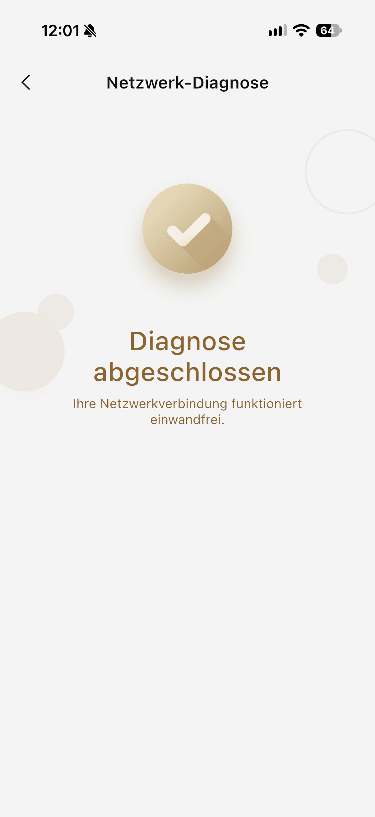

21-10-2026 05:45:20 DE Übersetzen
Das zeigt es mir dauernd an wenn ich Netzwerk prüfe aber trotzdem lässt sich das nicht verbinden
21-10-2026 12:09 DE Übersetzen
