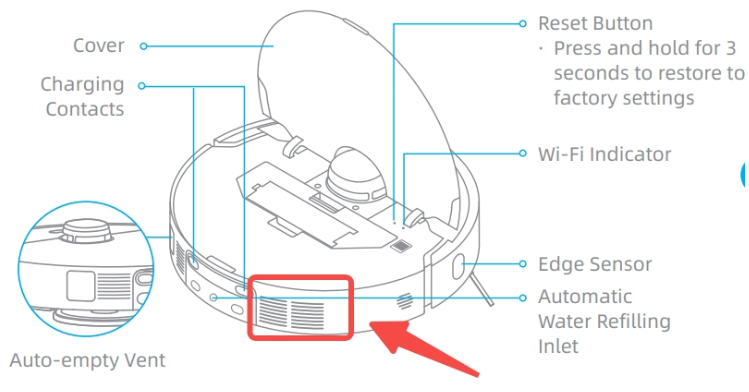

bei diesem Problem bitten wir Sie zunächst zu prüfen, ob während des Saugvorgangs Luft aus dem Luftauslass des Roboters austritt.
Wenn Luft austritt, deutet dies darauf hin, dass der Lüfter ordnungsgemäß funktioniert. In diesem Fall empfehlen wir Ihnen, den Staubbehälter sowie den Filter zu reinigen, um sicherzustellen, dass die Saugleistung nicht beeinträchtigt wird. Außerdem können Sie die Saugleistung erhöhen und mehrere Reinigungsdurchgänge durchführen, um das Reinigungsergebnis zu verbessern.
