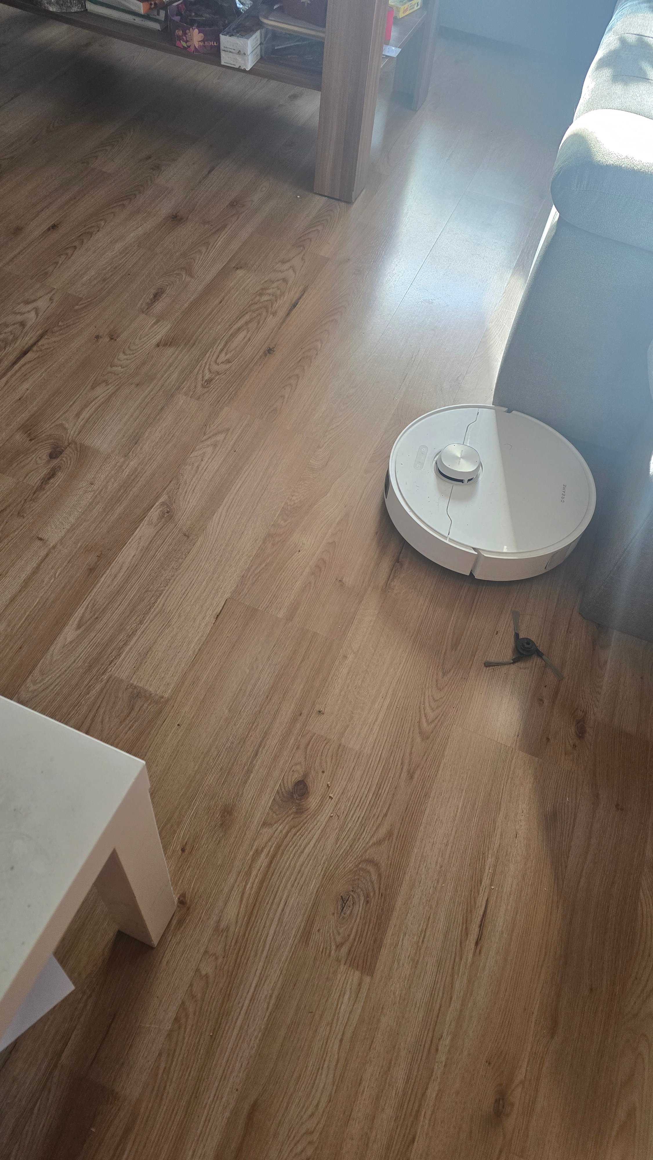

Hattet Ihr das auch schon mal, dass euer Saugroboter während dem Saugen bzw. Wischen die Seitenbürste oder 1 Mop-Pad verliert?
Gestern wars nur die Bürste und heute beides und ja, es wurde gut angeschraubt und nein keine Haare oder dergleichen dazwischen.

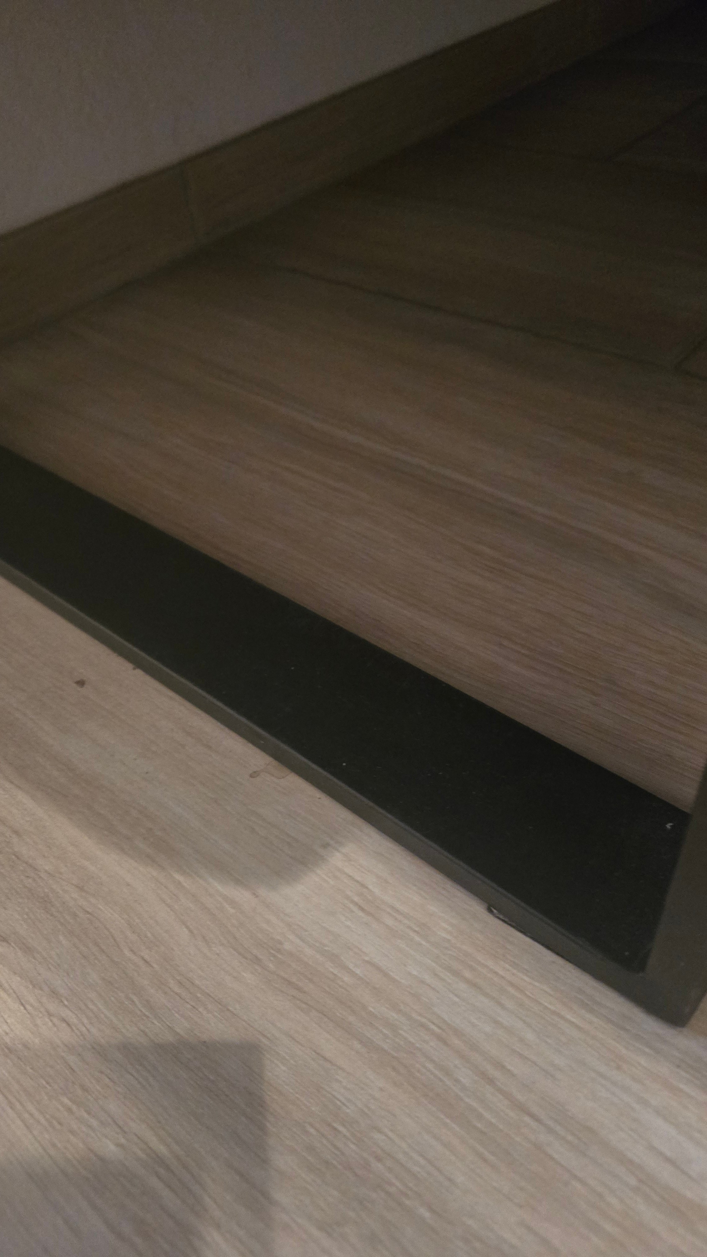

Ja er fährt dort über eine sehr niedere Schwelle - ca. 1cm, das aber seit 1 Jahr. Mop wird 1x pro Woche getauscht. Bürste alle 3 Monate ca. - weil ich das so will.

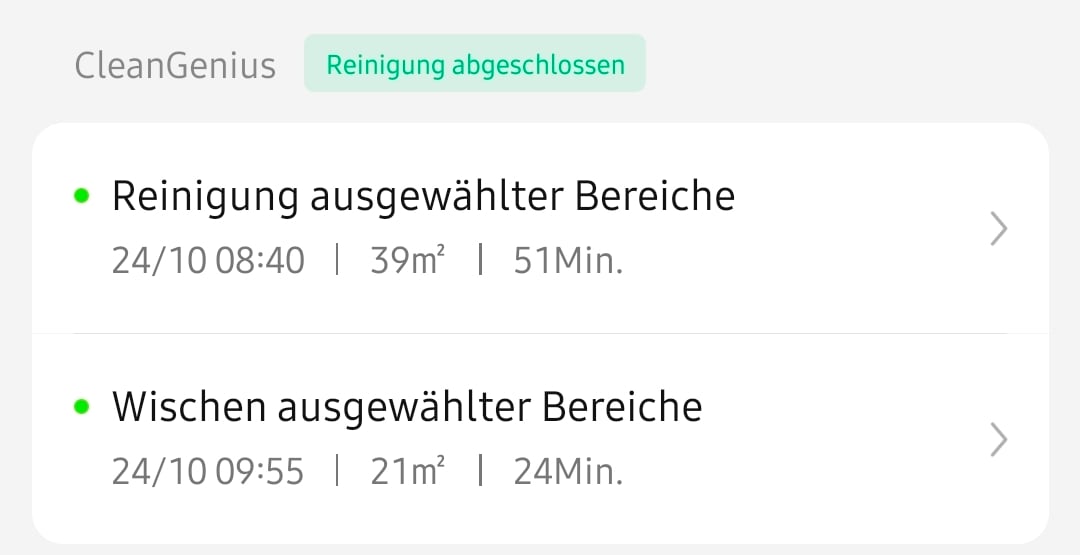

Ich werde es versuchen,  aber heute hat er die Seitenbürste mitten in der  Küche verloren und 3 Zimmer nicht gewischt,  aber alles gesaugt.  Habe Genius erst saugen dann wischen. hä

Der neue macht jetzt aber Probleme mit einer Türschwelle (15mm), kommt einfach nicht mehr drüber......

gerade am Saugen
alle 5 Räume und im letzten verliert er Seitenbürste ohne Hindernis einfach so.
