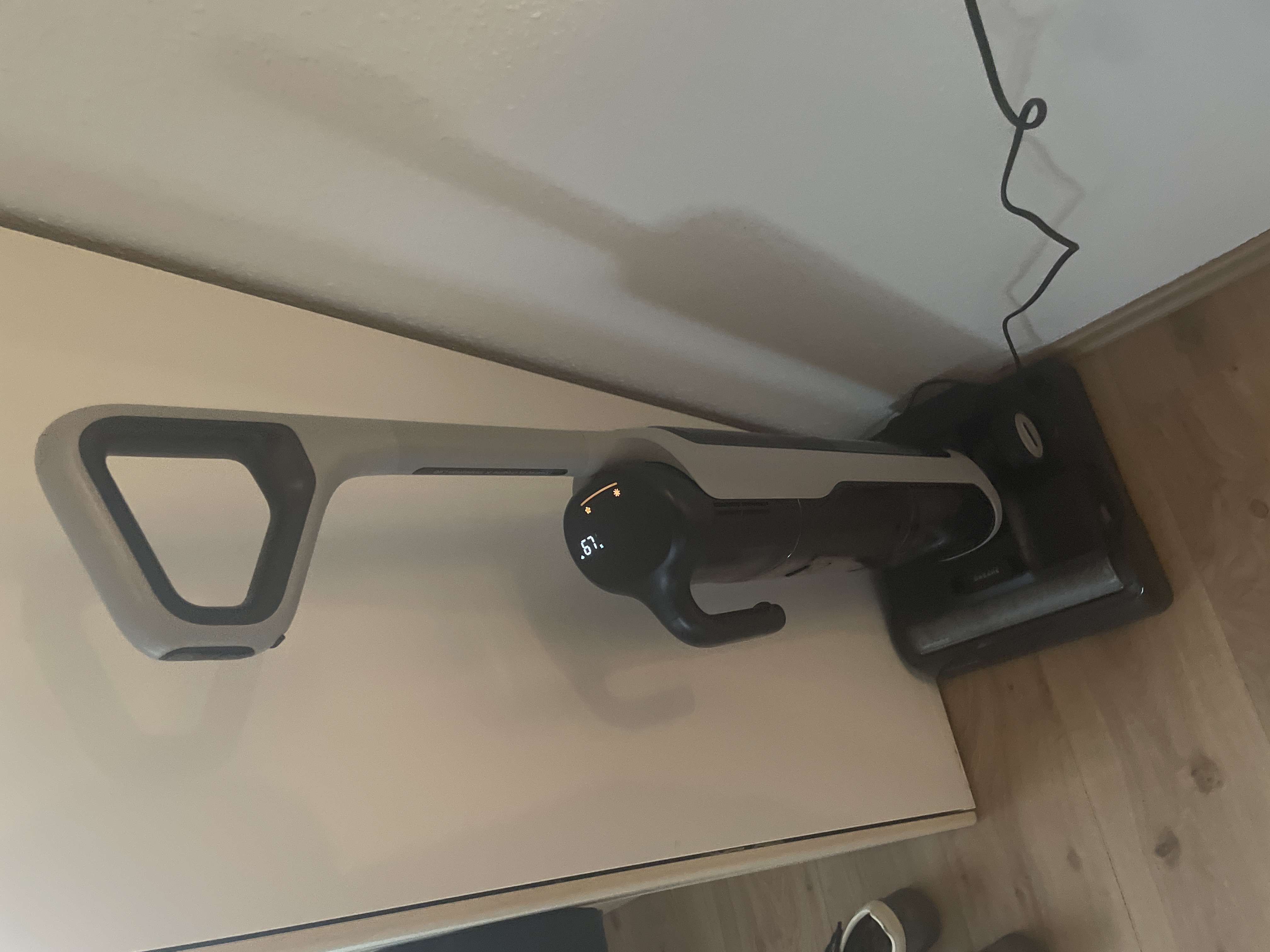

Hallo zusammen,
seit einiger Zeit nutzen wir unseren Saug-Wischer … aber seit kurzem stinkt er so dermaßen beim Start, dass es einem zum Würgen bringt.
Ich reinige ihn nach jedem Trocknungsvorgang und habe ihn bereits komplett gereinigt und auch die Rolle gewaschen.
WAS kann man gegen diesen ekeligen Geruch machen?
