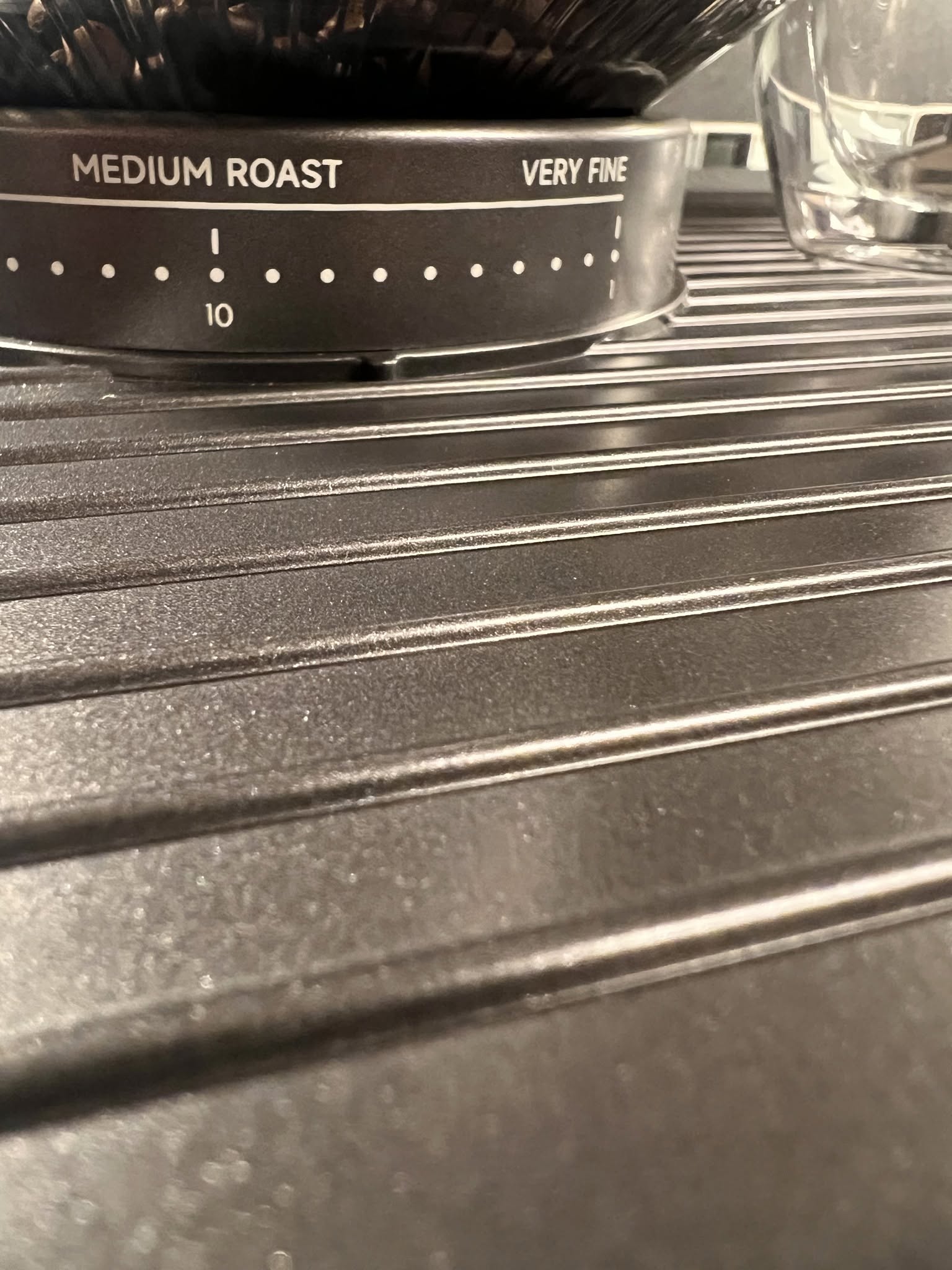

DIE RICHTIGE AUSGANGSEINSTELLUNG
Die MOVA S20 Pro bietet insgesamt 34 Mahlgradstufen und damit einen großen Einstellbereich für eine präzise Abstimmung.
Empfohlener Ausgangspunkt: Mahlgradstufe 24.
Von dort aus könnt ihr euch schrittweise an den optimalen Mahlgrad herantasten, indem ihr die Einstellung feiner oder gröber wählt.

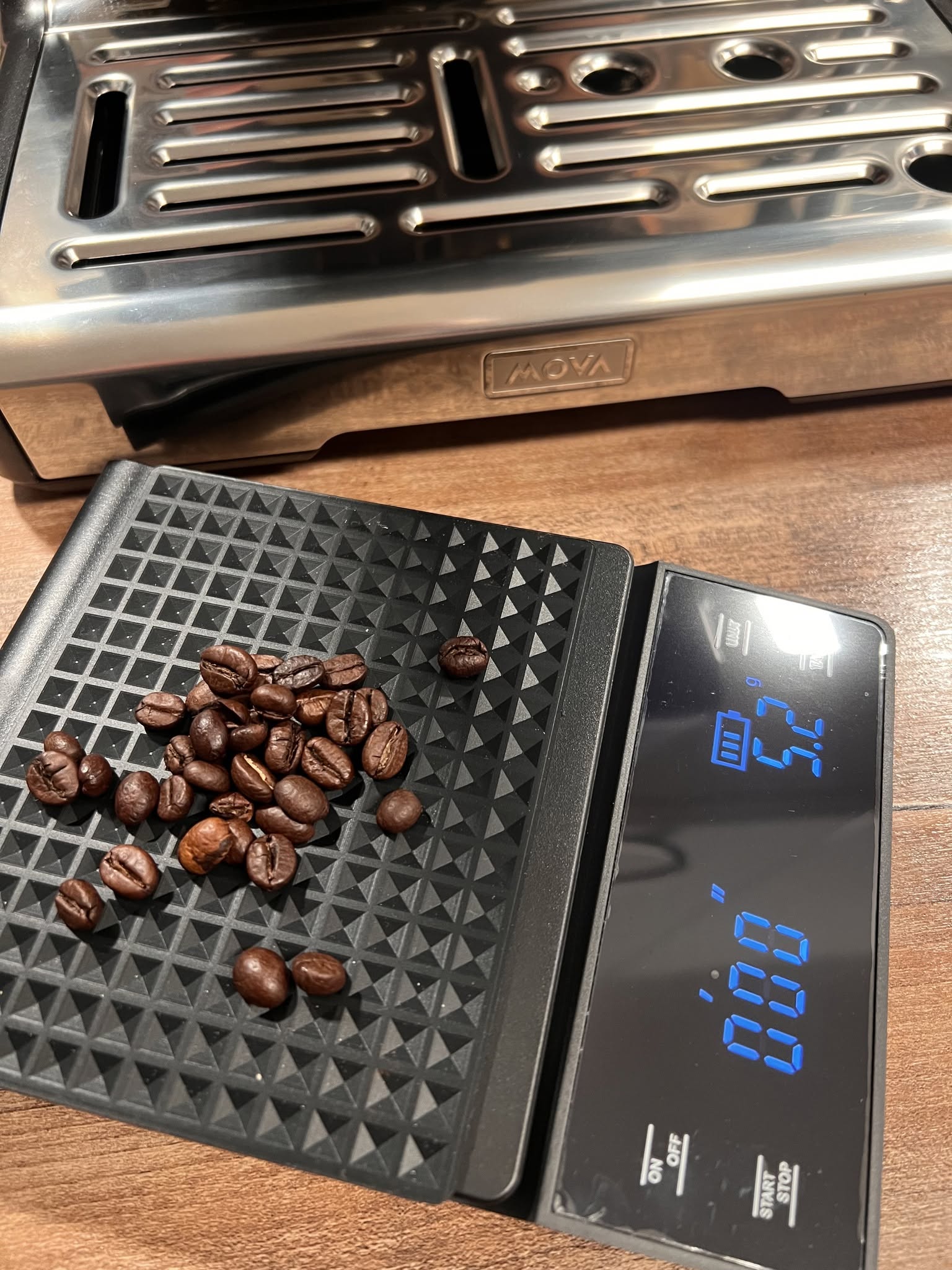

1. Stellt ein kleines Gefäß auf die Waage.
2. Drückt die Tara-Taste, um die Anzeige auf null zu setzen.
3. Startet den Mahlvorgang.
4. Kontrolliert anschließend das Gewicht des gemahlenen Kaffees.
5. Passt bei Bedarf die Mahldauer an.
Zu viel Kaffeemehl?
Reduziert die Mahldauer zunächst in Schritten von einer Sekunde.
Zu wenig Kaffeemehl?
Verlängert die Mahldauer entsprechend leicht.
Das Ziel: möglichst konstant etwa 18 Gramm Kaffeemehl pro Bezug.

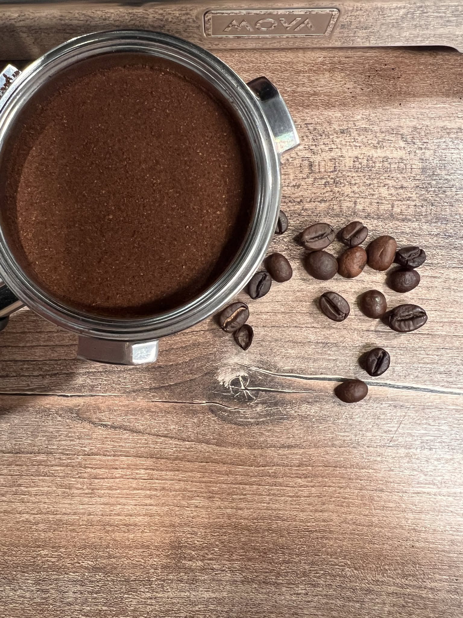

Sobald ihr die passende Mahldauer ermittelt habt, könnt ihr den Siebträger einsetzen und das Kaffeemehl direkt hineinmahlen.
