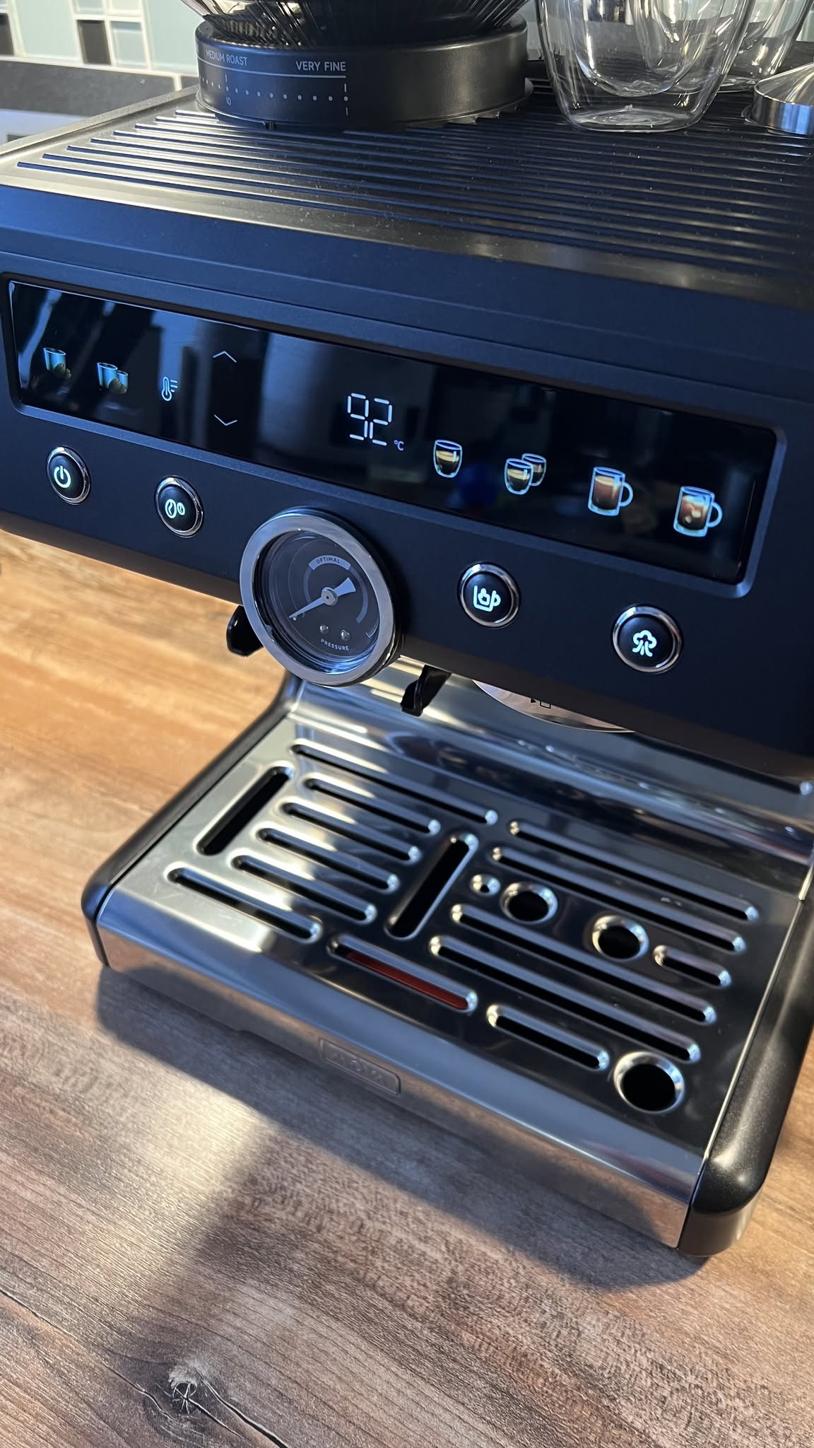

DIE RICHTIGE TEMPERATUR – DER UNSICHTBARE ENTSCHEIDENDE FAKTOR
Die richtige Brühtemperatur ist mindestens genauso wichtig wie der Wasserdurchfluss.
Sie beeinflusst maßgeblich, wie sich Aromastoffe, Säuren und Öle aus dem Kaffeemehl lösen.
Als guter Orientierungsbereich gelten 90 bis 96 °C. Die MOVA S20 Pro ermöglicht innerhalb dieses Temperaturfensters eine sehr stabile Zubereitung.
Auch hier bietet die MOVA S20 Pro entsprechende Einstellmöglichkeiten. Weitere Details dazu folgen in unserer ausführlichen S20-Pro-Infografik.
Zu niedrige Brühtemperatur:
Der Espresso kann sauer, flach und wenig ausbalanciert schmecken.
Zu hohe Brühtemperatur:
Es können unangenehm bittere und herbe Geschmacksnoten entstehen.
Welche Vorteile bietet die MOVA S20 Pro?
* Stabile und kontrollierte Brühtemperatur
* Geringere Temperaturschwankungen während der Extraktion
* Besser reproduzierbare Ergebnisse
* Gute Voraussetzungen für helle und dunkle Röstungen
All das erleichtert es euch, eine möglichst gleichmäßige und kontrollierte Extraktion zu erreichen.

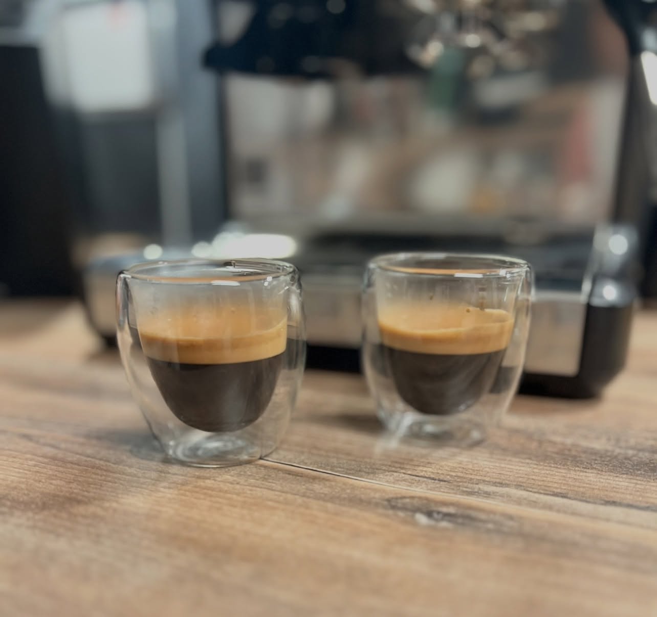

WORAN ERKENNT IHR EINE GUTE EXTRAKTION?
Ein gelungener Espresso zeigt häufig folgende Merkmale:
* Ein ruhiger und möglichst gleichmäßiger Durchfluss
* Keine plötzlichen, auffällig hellen Streifen im Espressostrahl
* Eine dichte, goldbraune Crema
* Ein kontrollierter Bezug, der nicht übermäßig wässrig ausläuft

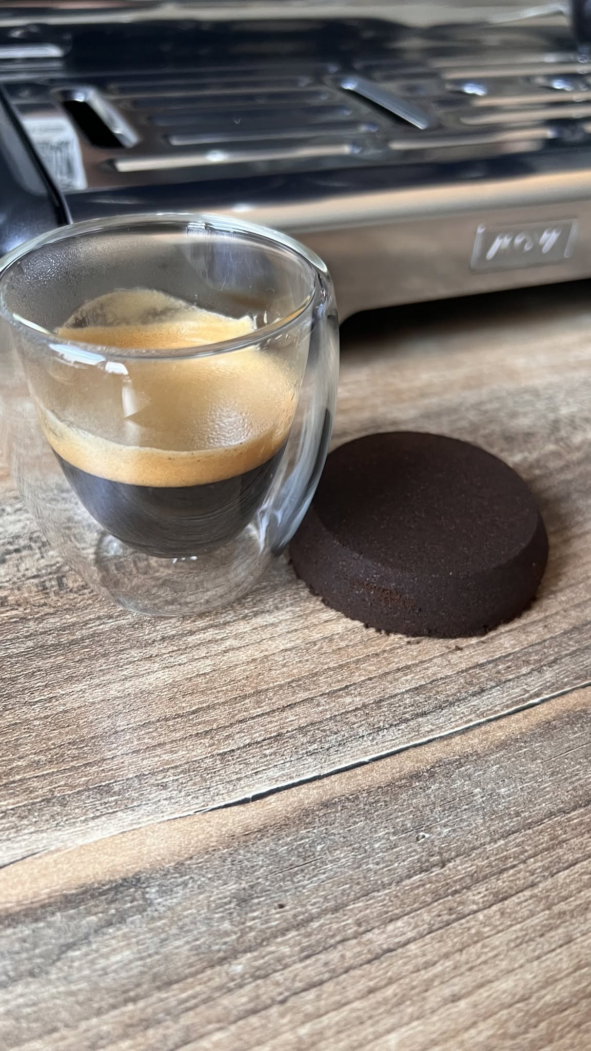

* Ein möglichst gleichmäßig durchfeuchteter Kaffeepuck ohne auffällige Risse oder trockene Bereiche
Ein kompakter Kaffeepuck, der sich problemlos aus dem Sieb lösen lässt, kann ebenfalls ein gutes Zeichen sein. Allerdings ist die Beschaffenheit des Pucks allein kein zuverlässiger Maßstab für die Qualität des Espressos.
Entscheidend bleibt immer der Geschmack in der Tasse.
