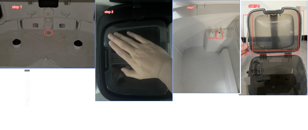

Hallo, bezüglich des Problems, dass Wasser in der Basisstation läuft, können Sie folgende Schritte zur Fehlerbehebung durchführen:
① Nehmen Sie die Reinigungsplatte heraus und prüfen Sie, ob der Schmutzwasserablauf verstopft ist. Reinigen Sie ihn bei Bedarf.
② Bevor Sie den Schmutzwassertank wieder einsetzen, prüfen Sie, ob der Dichtring am Tank locker oder verschmutzt ist. Setzen Sie ihn bei Bedarf manuell zurück und wischen Sie ihn mit einem Tuch sauber.
③ Stellen Sie nach dem Entleeren des Schmutzwassertanks sicher, dass die Clips am Tank fest eingerastet sind.
④ Nachdem Sie den Schmutzwassertank in die Basisstation gelegt haben, drücken Sie ihn vorsichtig nach unten, damit er sicher befestigt ist.
⑤ Prüfen Sie die zwei Dichtringe im Inneren der Basisstation. Achten Sie darauf, dass sie korrekt sitzen und nicht beschädigt sind.
⑥ Öffnen Sie den Deckel des Schmutzwassertanks und prüfen Sie, ob der Dichtring am Deckel richtig sitzt. Er darf nicht verschoben, angehoben oder beschädigt sein.
⑦ Wenn die oben genannten Prüfungen nicht helfen: Senden Sie bitte sowohl das Gerät als auch die Basisstation zur Reparatur an das Kundendienstzentrum.    Email: aftersales@mova-tech.com
