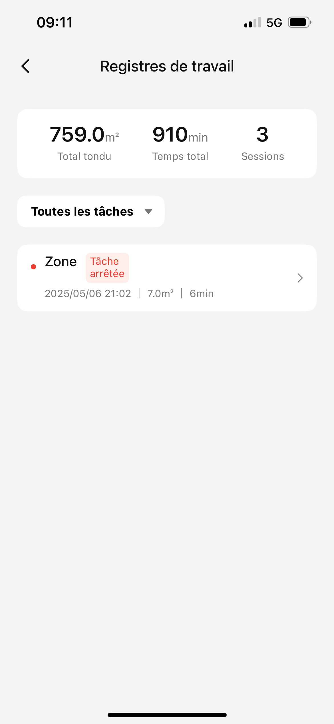

1. Dans l'application, je n’accède pas à l’historique des tontes réalisées (registre de travail) Il n’apparaît que la première que j’ai lancé pour test après avoir cartographier mon jardin et que j’ai stoppé.
Est ce un bug ou un paramètre à activer ?

Merci pour vos réponses. Donc comment dois je faire pour voir l’historique de tonte que je ne vois pas ?
Je reformule car ce n’est peu être pas clair : comment faire pour voir dans l’historique mes futurs tontes.
Cela peut être dû au fait que votre robot n'est pas connecté au Wi-Fi, mais uniquement au Bluetooth, ce qui empêche l'actualisation de l'historique. Vous pouvez vérifier s'il existe un autre historique une fois le robot connecté au réseau.
