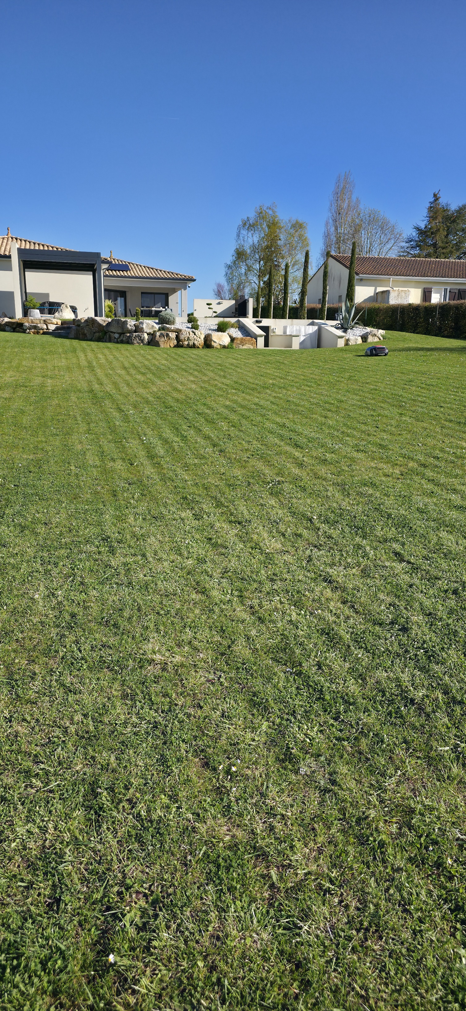

SÉBASTIEN Thread Starter
Merci dreame, le A2 fait du bon boulot 👍
